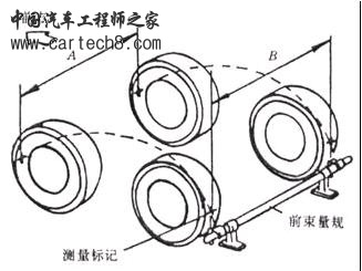

7、怎样检查与调整轿车车轮前束?
①两前轮安装时,前端距离比后端距离小,称为前轮前束。当前轮有外倾角后,车轮的滚动类似于滚锥,导致两侧车轮有向外滚开的趋势,但由于车桥和横拉杆的作用,车轮并不能向外滚开,结果造成边滚动边滑动的现象,使轮胎磨损增加。当安装车轮具有前束后,车轮滚动又趋向于内滚动。下图中A-B的值称为前束值。正确的前束可以平衡由于车轮外倾造成的不良影响,减少前轮磨损。(图略)
前轮的前束
②检查前轮前束时,应将车轮向前摆正,测量的位置应选取在轮轴中心线高度上和胎冠中心线上,用粉笔作标记。当左轮和右轮胎的标记都在后侧时测量B值。将汽车慢慢前推,直到测量标记来到轮胎前侧,再测量A值。
