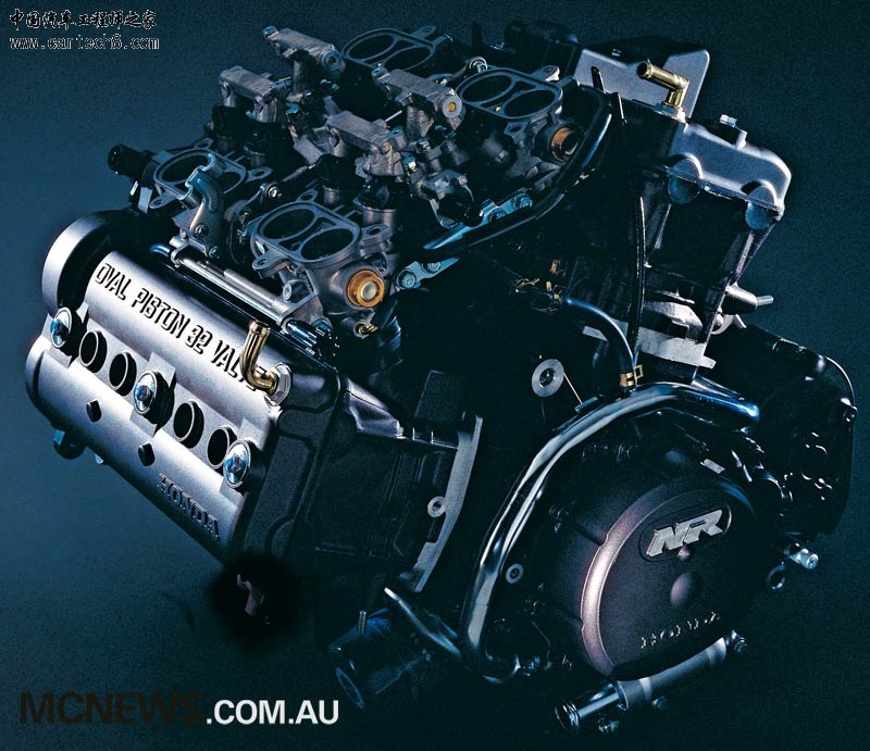

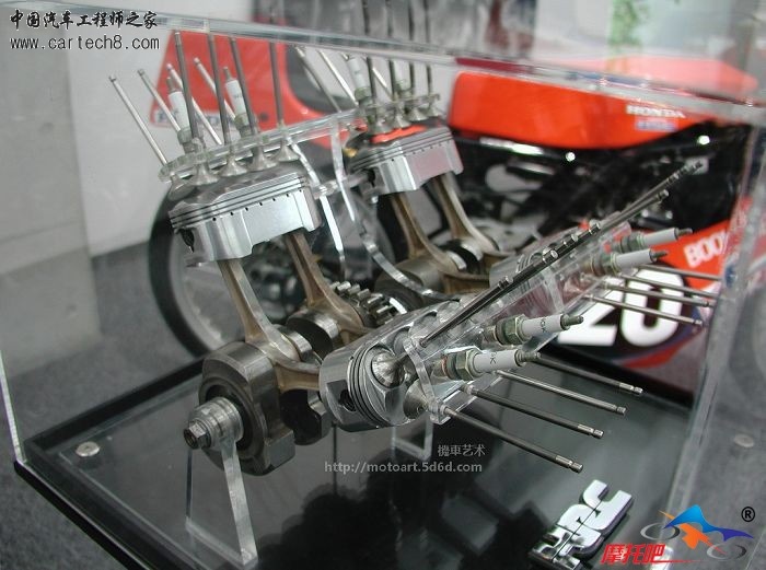

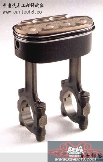

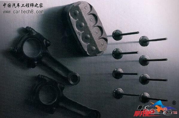

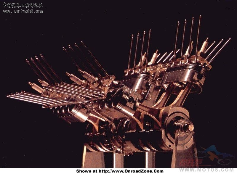

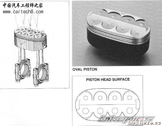

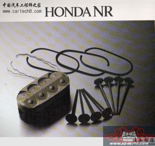

第一次见活塞可以是这个形状的,可以想象体积有多小。
发表于 21-6-2011 12:59:35 | 显示全部楼层

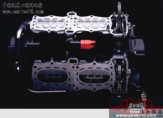

很有意思的设计,不过优势在哪里,靠每缸4进气门达到更高的高转充气量?
发表于 21-6-2011 16:02:48 | 显示全部楼层
设计挺新颖的  但是要是有详细的设计说明会更好些
发表于 23-6-2011 15:06:05 | 显示全部楼层
啥垃圾啊,那样的活塞磨损后怎密封?如此网站怎发反科学的贴,对着黄河长江搜寻四大发明的遗迹
发表于 28-6-2011 21:13:29 | 显示全部楼层
太超常规了,不可思议!
优点就一个:相同排量下发动机总体重量轻点、尺寸小点。
缺点一大堆:制造困难、密封困难、成本超高...,都不是那么容易克服的,得不偿失。
不过科学进步就是要有这种勇于打破常规的想法与魄力,还要有人愿意投入不断研究、改进、验证。
