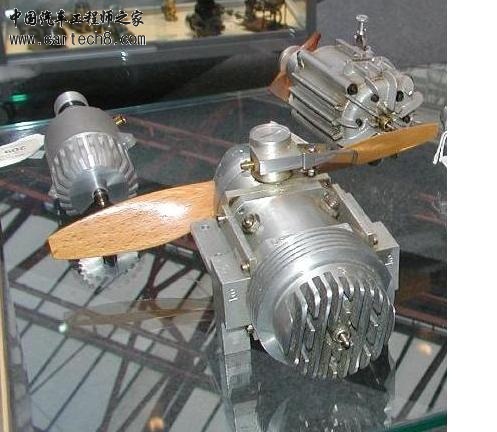

多年前对旋转往复活塞发动机的一次尝试,欢迎拍砖!!

此机为2008年试制的第一台旋转往复活塞两冲程单杠发动机样机。
目前状态介绍(结构特点):
1、发动机工作时,活塞作旋转往复复合运动。
2、无曲轴、无连杆。
3、压缩比连续可调。
4、活塞上下冲程对应输出轴转角可分别人为设置为不同(活塞上下冲程耗时不同)。
5、可实现正反转。
6、利用相同原理可设计成四冲程发动机。
7、对现有发动机技术有良好继承性(如增压技术、VVT技术等).
目前遇到的问题:
1、发动机转速较低。
2、发动机局部磨损严重。
3、发动机工作时带大负荷易熄火。
4、不易实现多缸设计。

正常发动着车系第二台发动机完成,当时也拍了一些视频,因某种原因本人要到今年10月26日后才有权公开该视频。
第二台发动机与第一台结构基本相同,只是个别尺寸做了些调整。
