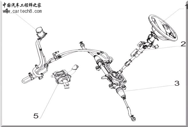

      汽车转向和刹车同等重要,因为都牵扯到安全,所以维修时要很重视检查此处。另外,开车时用户最敏感的部件是哪个部件?是方向盘,司机必须总用手摸着它,一刻离不开。所以它一有点毛病用户最先感受得到,所以用户就会常常去找你,维修站就会常常修理它。下面小子讲讲这个系统的常见故障:

2、轿车转向沉重的原因与排除方法是什么?
(1)        故障原因
①转向器润滑不良。
②转向器内齿杆、齿条的配合间隙太小或无间隙。
③转向器内换向阀部件损坏或堵塞。
④球接头装配太紧或咬死
⑤转向节主销过紧。
⑥助力装置故障
(2)        排除方法
①用千斤顶支起前桥,使两前轮悬空,左右转动转向盘。如果沉重,可把横拉杆球接头拆开,再检查转向盘是否还转向沉重。
②如仍沉重,则故障在转向器上,这时就检查转向器内是否有损坏的部件、齿杆齿条的配合间隙是否太小。部件有坏的应更换,间隙太小时应重新调整。
③如果再沉重,则说明故障在转向传动机构,这时应检查球接头配合间隙是否太小或咬死。如是,应予调整或视情更换个别部件。再有就是换向阀孔堵塞,应清洗。
④如果不是球接头的故障,则应检查转向节主销是否过紧。如是,则应调整。
⑤拆除助力油管,单独试验转向器是否沉重,判断助力装置是否失效。

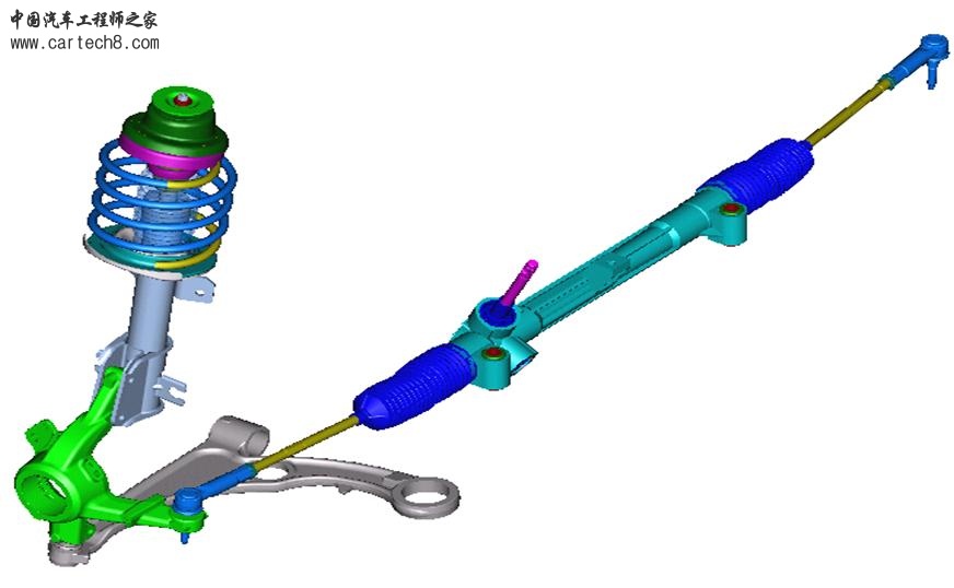

4、如何检修轿车转向装置?
(1)        检查转向器齿轮、齿条磨损情况,如磨损严重应更换齿轮齿条机构。
(2)        检查齿轮与齿条的啮合间隙,将齿轮齿条机构装入转向器壳内,固定齿轮轴,将百分表测头靠到齿条端面,来回拉动齿条,百分表上的读数差表示齿轮齿条啮合间隙。如啮合间隙超过0.10㎜,应更换齿条齿轮机构。
(3)        检查转向器壳体有无破损, 如有裂纹损伤应更换新品。
(4)        检查转向横拉球头销,如磨损严重应予更换。
(5)        检查防尘套是否完好,如发现破损应及时更换新套,以防灰尘侵入,加速机件磨损。
(6)        转向装置主要螺栓和螺母拧紧力矩:
名    称        力 矩(N•m)
转向球头螺母        35
转向柱万向节与转向齿轮的螺栓        25
转向器固定螺母        47
转向柱固定螺母        17
转向器万向节螺母        25
转向盘锁紧螺母        35
5、检查与调整轿车转向器齿条的故障?
齿条直线度的检测。将齿条放在两块V形架上,然后调好百分表测头,在齿条轴向来回移动百分表安装座,即可得出齿条的弯曲程度,其弯曲值应小于0.3㎜。检查小齿轮及齿条的磨损与剥落情况,小齿轮和齿条的啮合面不能有刮伤和磨损的痕迹,否则应更换齿轮齿条。
此外,在检查时应注意所有密封件的损伤,紧固螺栓的松动以及锁止机构压紧弹簧的松弛等情况。
      案例:现在,由于有了转向助力装置,所以转向重的问题用户很少提出了,但用户提出的问题一般都是方向盘吱吱异响问题,小子就有一次遇到。在维修站,用户反映方向盘异响,一打方向盘“吱吱”的响。维修站人员检查发现响声是转向器发出的,换了一个转向器就好了。有的用户换后用一阵又出现“吱吱”响的故障。维修站也搞不懂为什么,反正来了就换。拆下的转向器,怎么转动都不响了。小子那次遇到,认为这和转向重同一个原因,只不过有助力装置,用户感知不到它重,只感知它“吱吱”响。于是小子就将齿轮齿条的间隙调整螺栓调回半圈,重装后就消除了异响。这一故障根本就不用换转向器。
