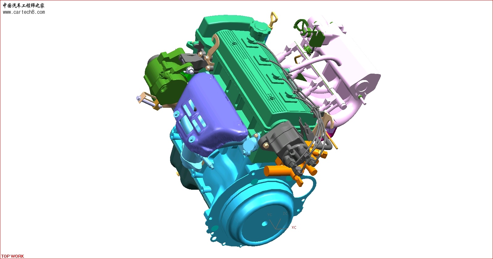

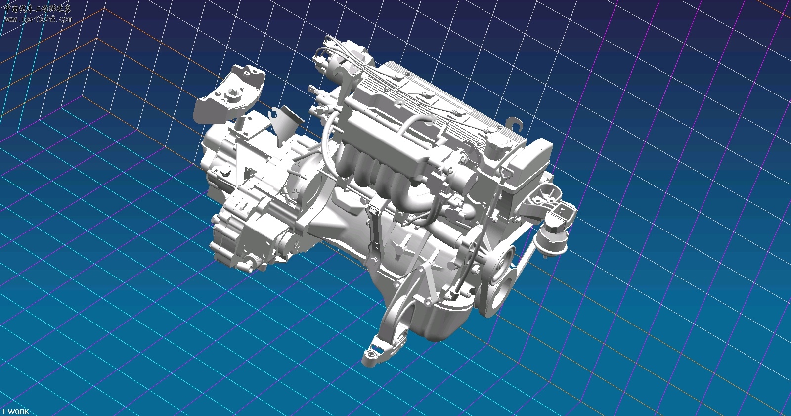

 楼主| 发表于 24-6-2011 09:33:00 | 显示全部楼层
LF479Q发动机数模图(02年做的)
