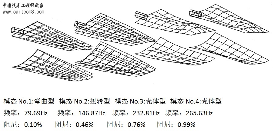

怎么判断一阶扭转模态和一阶弯曲模态,感觉看不太来
怎么快速判断呢?
谢谢

楼主,我发的附件里是有关叶片的四种振动模态解释,不知道能不能回答的你的问题。

扭转和弯曲从振形上很容易区分呀。

 楼主| 发表于 26-6-2011 21:37:07 | 显示全部楼层
弯曲是不是一般就是一段没有变形,另一端有大变形这种
而扭转可不可以看成是好几个地方发生变形了
 楼主| 发表于 28-6-2011 23:37:58 | 显示全部楼层
谢谢,好像有点感觉了
弯曲的原来的模型和变形的没有交叉
而扭转的有
我顺便把你的图传上来了

纯扭转和纯弯曲模态振型还是很好区分的,高阶的就不好看了,尤其是结构复杂的!不过考虑到高阶模态和低阶模态的倍数关系,还是可以区分的!
