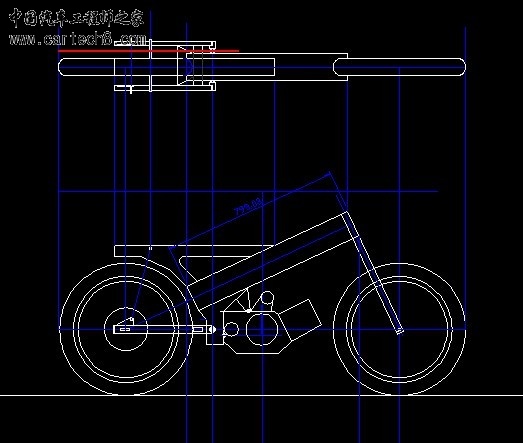

楼主: 北小雷
自己设计的越野摩托车,在这里,给大家看一下,行不?
发表于 22-3-2012 16:06:37 | 显示全部楼层
我的摩托是这样的,不过正在计算车架中
 楼主| 发表于 26-3-2012 21:33:01 | 显示全部楼层
注意平叉和副轴的连线与水平线的角度,你多看看实际中的的摩托车的角度,还有你的摩托车用途,不同的车辆用途,角度也是不一样的。

发表于 29-3-2012 23:39:19 | 显示全部楼层
设计考虑到安全性没有啊?

 楼主| 发表于 1-4-2012 22:34:18 | 显示全部楼层
集中回复,
车架选用的是无缝钢管和8.8级圆柱钢,安全没问题,但是车架还有些看着虚的很,还有待优化,
个人业余爱好,手工制作,不是厂家行为。主要是感觉有点创意,所以借着架子把外观给表现出来,呵呵。

 楼主| 发表于 1-4-2012 11:19:40 | 显示全部楼层
mapi525 发表于 22-3-2012 16:06
我的摩托是这样的,不过正在计算车架中

发表于 8-4-2012 21:02:38 | 显示全部楼层
楼主的创意不错,但两块板的衔接好像不太好,整体性不强。个人感觉还是不错的。
 楼主| 发表于 14-5-2012 22:55:57 | 显示全部楼层
一个不能少 发表于 29-3-2012 15:51
很漂亮很有创意再全身喷个漆就更没的说了
现在不折腾了,若是量产的话,还有很多的改进地方、、、
