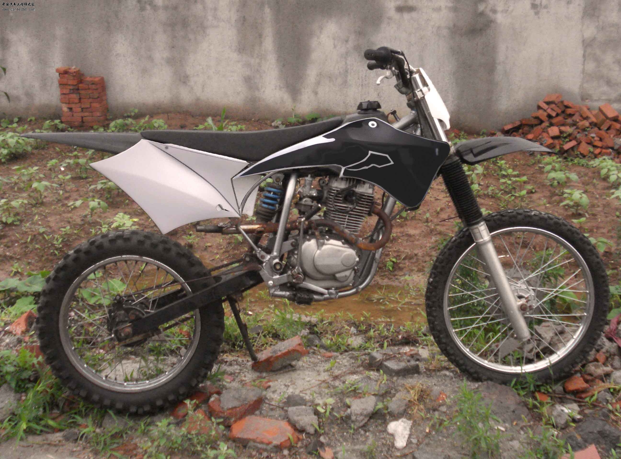

楼主: 北小雷
自己设计的越野摩托车,在这里,给大家看一下,行不?

外形很酷,内部应该不怎么样~~
发表于 29-6-2011 20:15:16 | 显示全部楼层
这发动机貌似不是越野车的?
发表于 30-6-2011 14:48:46 | 显示全部楼层
看着有点单薄啊 排气对着轮胎吹也是个问题

回复 245799550 的帖子
个人设计,个人做的外观,车架。并非厂家制作的大手笔,主要是外观怎么样,其他的还有待完善。
 楼主| 发表于 2-7-2011 10:08:21 | 显示全部楼层
回复 bestbo520 的帖子
越野摩托车发动机,不能光看外表,主要是曲轴齿和发动机内的档位齿轮配比,还有点火、化油器等。
发动机内部,曲轴,缸体自己部分改造的,用的是pz30化油器,路试动力强劲,个人感觉不比国产部分一线厂家的发动机差。

回复 385355921 的帖子
排气是暂时用的。

回复 天无涯 的帖子
因为有些附件自己不好找,车架以我的想法,应该用铝合金的,不想再投入了,只是造个车架,撑起外观。看看外观效果,排气是暂时用的,以后会完善的。

回复 KV初织梦 的帖子
大家一起折腾,希望有一天,中国本土越野品牌摩托车驰骋中国大地、、、

回复 车载DVD 的帖子
谢谢,主要设计外观,车架主梁用的是无缝管,车架没问题,此车不是专业的场地车,只是cross林道和代步,满足一般越野需求,自己已经路试过了,个人感觉不错,比较满意,但还不十分满意,有待精益求精。

回复 a8814546 的帖子
个人设计,个人做的外观,车架。并非厂家制作的大手笔,主要是看外观怎么样,其他的还有待完善。

回复 swulixuguo 的帖子
中华5000年,厚积薄发,积极吸取中国元素。展现中国风、、、
