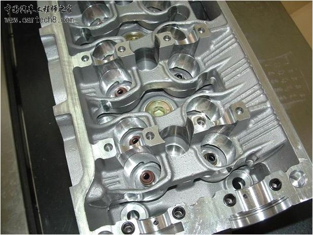

5、故障现象:
发动机加速发抖,进气歧管有回火声,加速到3000r/min时,不再发抖,但声音发闷,行驶无力。
原因分析:
对发动机初步检查结果为无故障代码、无异响,火花塞电极工作正常,气缸压力正常,断定为供油不足造成,检测燃油压力偏低,更换燃油滤清器和电动燃油泵后,故障依然存在,对4个喷油器进行清洗,仍不见效果,对油路和电路都进行检查,均未发现故障,决定从机械部分着手,怀疑为进气歧管连接处漏气,拆检发现进气歧管下部有机油,分解发动机查找漏机油的部位。
故障排除
发现4只活塞的环槽部位有积碳,除每只活塞的第一道活塞环有弹性,可在环槽内自由活动,其余的气环与油环均被积碳卡死,对活塞、气门等进行清理,更换一副新活塞环及气门油封,故障消失。
气门油封.JPG 气门油封
