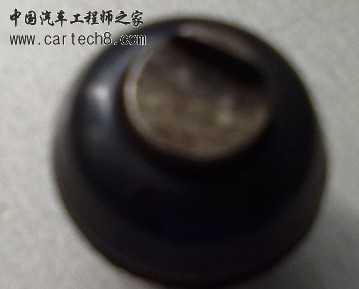

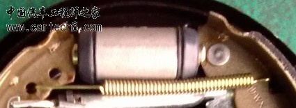

    制动轮缸
    活塞支承座
    一般轮缸的支承座都是中间一道凹槽卡住制动蹄片,而我这边的支承座是一个凸台,这样设计有问题吗?会使蹄片轴向运动吗?

    发表于 29-6-2011 18:56:45 | 显示全部楼层
    有这个可能,蹄片受力在垂直方向上克服了压下簧的力就有可能偏摆,对性能有多大影响需要通过试验验证。

    发表于 8-7-2011 13:13:38 | 显示全部楼层
    这种设计没什么问题,只不过在装配时凸台要在外面挡住蹄片,里面可以不要卡住因为已经被铁盘挡住了,在国外很多轿车上都用过这种结构,如里载荷较大的车还是用老结构吧可靠一点。
    发表于 15-7-2011 14:15:34 | 显示全部楼层
    另外用凸台结构是很难实现间隙调整的,设计时要考虑这一点。
    发表于 4-8-2011 22:42:05 | 显示全部楼层
    最好可以改成有槽的设计,因为我以前遇到这样的事情,蹄片支撑在凸台上,结果鼓式制动器上本身的结构缺陷(压簧存在跳出可能),导致蹄片可能存在偏置,这样的话,这样的后果就是后轮一直抱死。所以开槽是最好的方法,现在的鼓式制动器的分泵上基本上都有开槽的设计。
