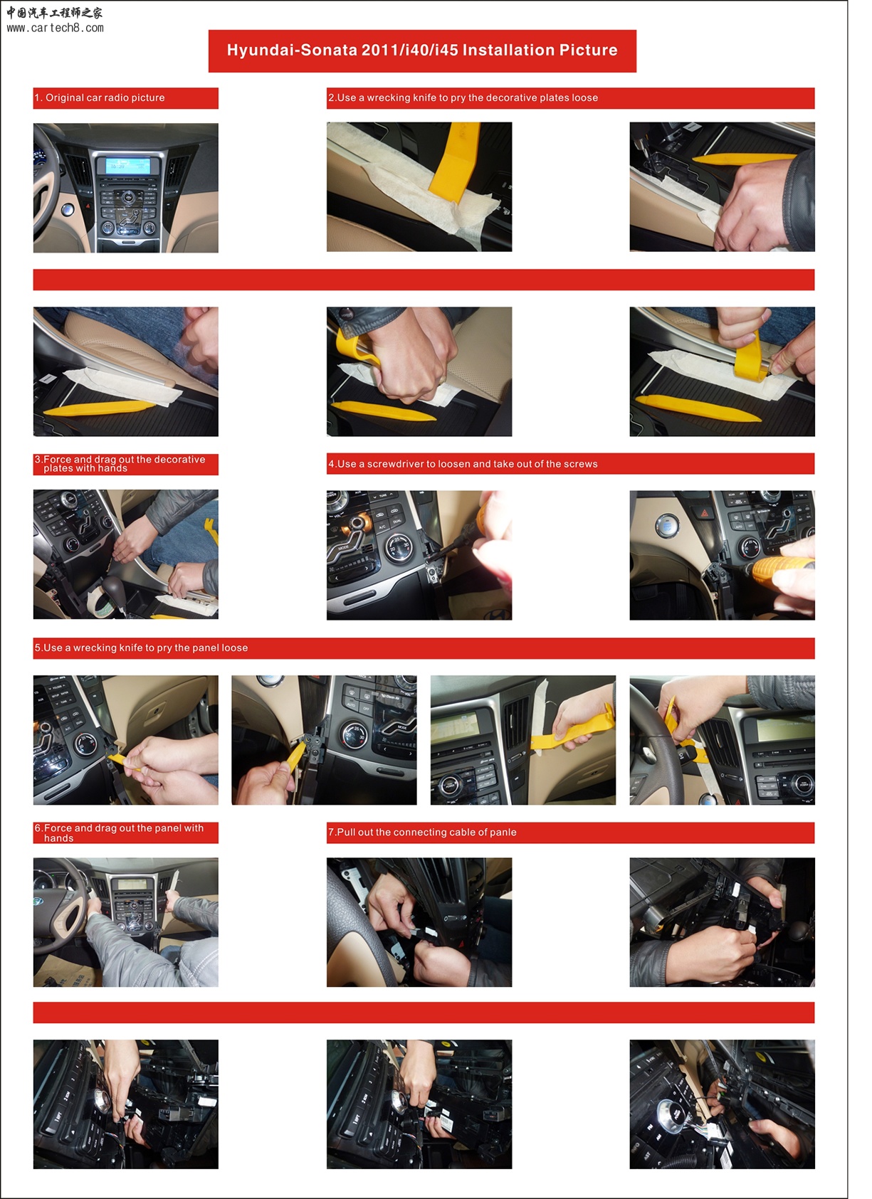

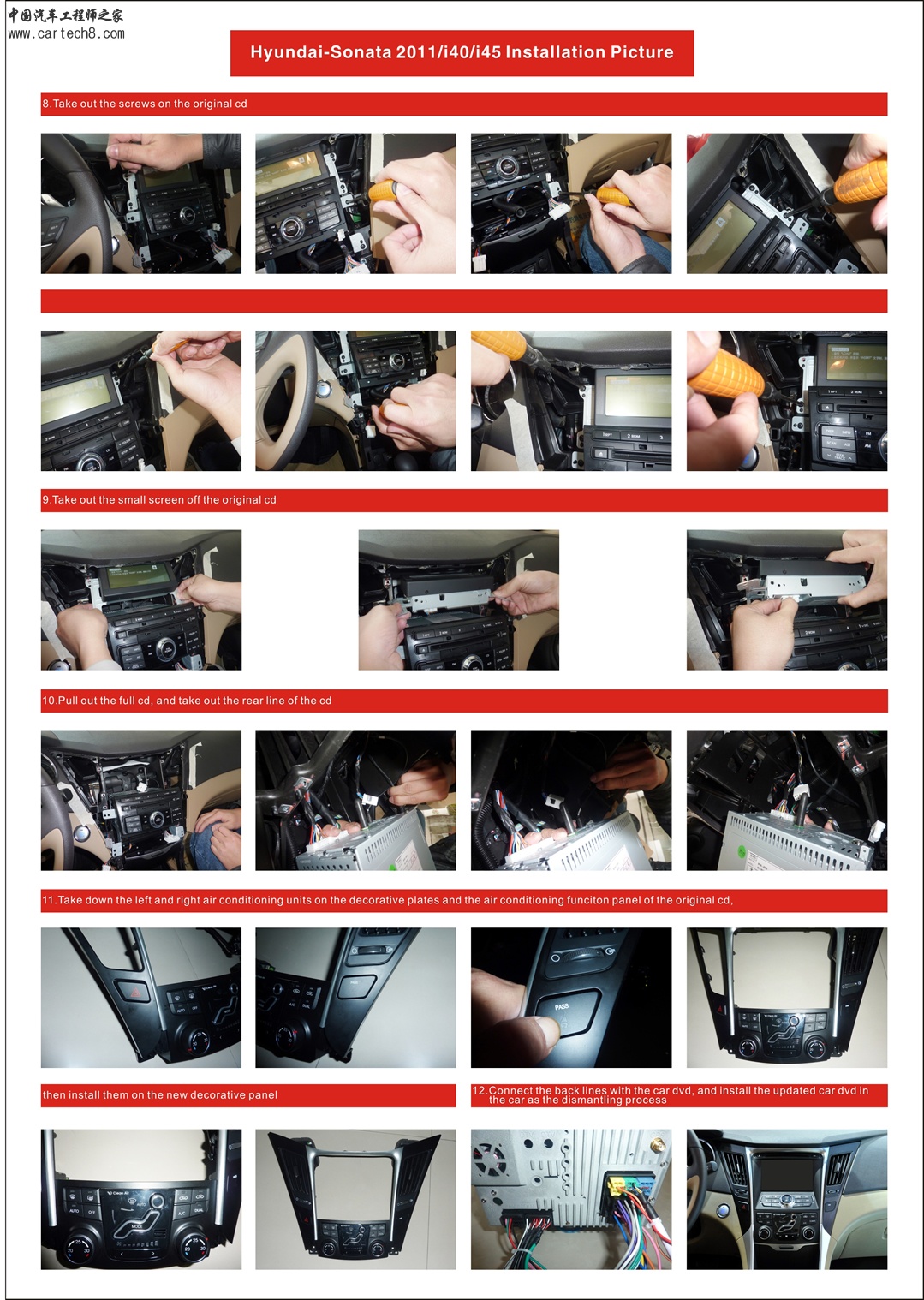

尊敬的网友,关于索纳塔DVD安装流程,以下为您提供专业简洁的回复:
1. 准备工作:确保车辆电源关闭,准备安装工具及新的DVD设备。
2. 拆卸原车部件:按照指南拆卸原车中控台上的相关部件。
3. 安装新DVD设备:将新DVD设备安装在原车位置,确保固定牢固。
4. 连接线路:按照说明书连接DVD设备与车辆电路,确保接线正确无误。
5. 测试功能:启动车辆,测试DVD设备功能是否正常。
6. 调试与优化:对DVD设备进行调试与优化,确保其性能最佳。
请注意,安装过程需细心谨慎,建议由专业人员进行操作,以确保安全及效果。以上图示为相关安装步骤的参考,具体操作请按照实际车型及DVD设备指南进行。
