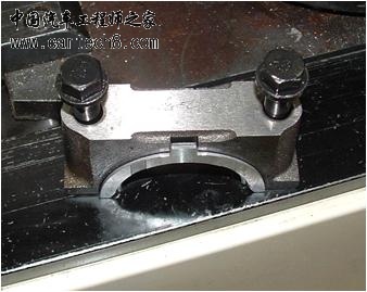

1、故障现象:冷车启动或加速时发动机有明显的“嘎嘎”异响。
原因分析:当早上冷车启动时,发动机有很清晰的“嘎嘎”响声;达到正常温度后,加速也有此响声;此响声是从机器底部传出。
故障排除:打开油底壳,检查连杆瓦的间隙,发现已超过规定值,属连杆瓦间隙过大,更换连杆瓦后,故障清除。
