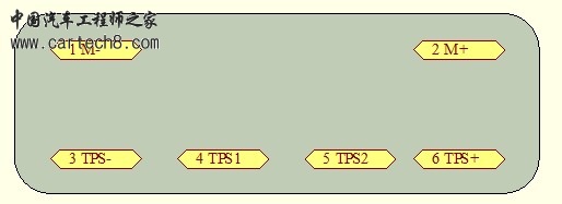

电子节气门的六根线分别是什么线啊?
发表于 30-6-2011 17:34:05 | 显示全部楼层 |阅读模式
电子节气门的六根线分别是什么线啊?麻烦一下!

    其中M+和M-分别是驱动电机的正负极,TPS+和TPS-分别是传感器的正负电源线,TPS1和TPS2分别为电子节气门位置传感器1和位置传感器2的信号线。电子节气门位置传感器采用的是冗余设计,两个传感器信号值之和为定值,这样可以检查位置传感器工作是否正常,保证安全性。
    电子节气门接线原理图
    电子节气门接线原理图
