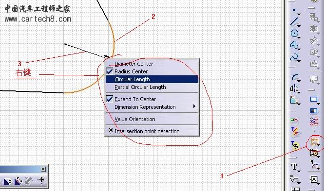

要约束弧长,但没有成功,有人给出答案,但在草图中找不到这个命令(附近中的1),哪位高人帮下忙?
发表于 11-7-2011 23:18:39 | 显示全部楼层
我的也没有啊,也没找到标注圆弧长度的,把版主请出来
我想你这个应该是老版本了吧?
 楼主| 发表于 13-7-2011 22:12:00 | 显示全部楼层
回复 wanglang0801 的帖子
呵呵,是我太菜了,这个是制图里面的命令,草图里就是没有的;
但还是不知道草图里面怎么约束。
