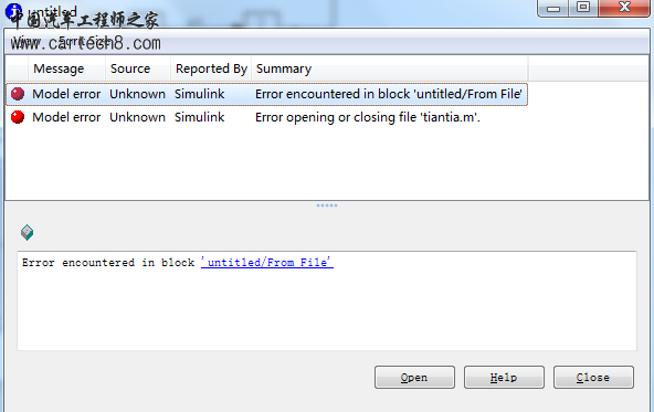

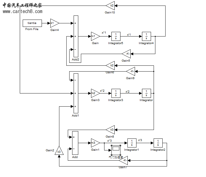

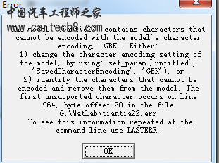

对一组微分方程 我试着搭建模型 如附件   所有的参数都设好了  最后运行不了 有错误 如附件图3     最后是不是由于模型不能运行还不能保存 同样也出现错误如附件图4     请求高手给我看一眼我错在哪里????给我解释一下其中的原因   第一个方程中的h是一个外部信号 就是那个文件tiantia.m

气门加速度那里用了中文  6.5以上的不支持中文
发表于 3-8-2011 09:24:45 | 显示全部楼层
然后你的模型是有代数环的
