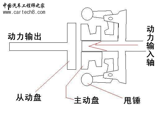

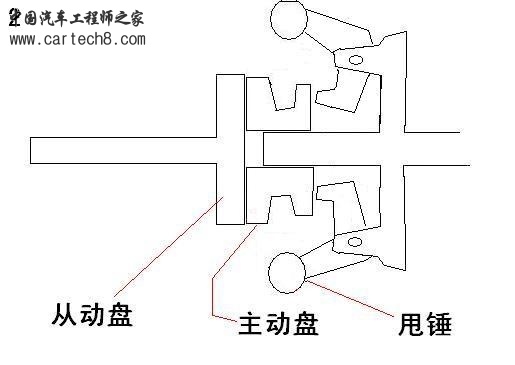

原理是收集飞轮惯性能量提高扭矩,齿轮变速是发动机扭力不变的情况下,用齿轮减速的办法提高扭力.本设计的原理是减少发动机负荷提高发动机转速,收集发动机惯性能量提高扭力.比如我们不踩离合挂档就会熄火,踩下离合加油,发动机惯性加大扭力增大.当发动机负荷增加时,转速会降低,甩锤的力量减小,主动盘压力减低,发动机负荷减小,转速稳定,司机加速转速增加,扭力增加,主动盘压力增加,汽车加速,就向我们在用起子拧螺丝一样,螺丝阻力大时,手的扭力会增加,同时起子给螺丝的压力也会增加.
主要作用,平稳起步,改变扭力适应多种地形环境保护发动机.
当汽车遇到很大的阻力,车轮不转了也不会熄火.
图1是低转速时的工作情况
图2是高转速时的工作情况

这样有什么作用?
发表于 20-11-2011 00:00:18 | 显示全部楼层
想法还可以,想要继续深化,要做大量的计算,看不是真的能达到预期目标,要用数据说话。

不大对劲啊,是靠摩擦传递动力吗?如果是靠摩擦传递动力,要实现输出力矩的变化那是不可能吧。
