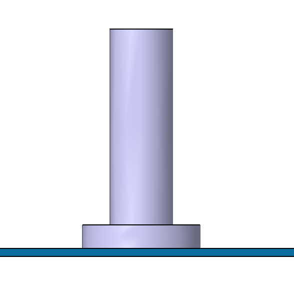

谁能给说明一下凸焊螺栓和螺柱焊的工艺?[img][/img]

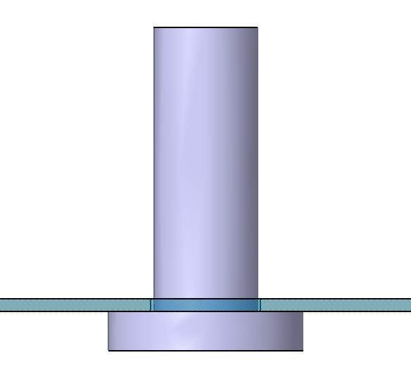

    有没有搞错 上面两个哪是什么螺柱,
    分明是一个承面凸焊螺栓,
    还有一个是端面凸焊螺栓
    都是凸焊螺栓 ,哪是什么螺柱来着,
    这两种凸焊螺栓工艺焊接大致是一样的!

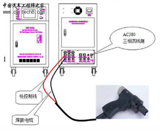

    螺柱焊一般是电容蓄能式引弧焊,长应用于焊接强度要求不高的地方,例如顶盖密封条的固定,门密封条的固定

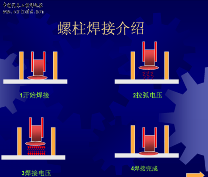

    一种是所谓的拉弧焊,俗称植钉。如图。在钣金上不需要开孔,利用拉弧焊枪夹住焊接螺柱,外面一圈是电极和钣金接触,通电引弧,再施以一定压力,接触表面融化,完成焊接

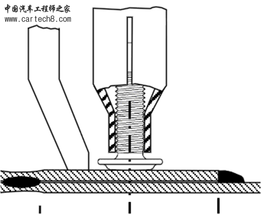

    另一种是凸焊螺柱,和凸焊螺母类似,需要在钣金上开孔,在螺钉或者螺母上预先做了三个凸焊点,与钣金表面接触,通过加压,通电,凸点融化形成焊点
