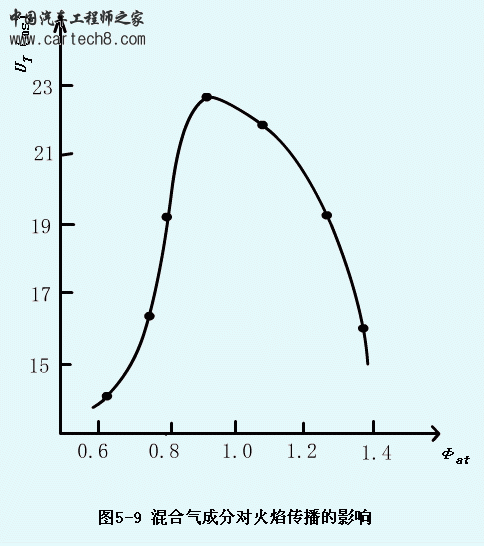

 楼主| 发表于 16-7-2011 09:13:13 | 显示全部楼层
我们看看混合气浓度和燃烧速度的曲线图。从里面可以分析出一些有价值的东西出来。

发表于 17-7-2011 00:13:12 | 显示全部楼层
回复 redoufu52 的帖子
怎么会没有呢?
在不考滤发动机结构和所采取的措施的情况下。
着火空燃比在很窄的范围(过量空气系数=0.6-1.6)内才能可靠点燃均质混合气。
同时,火焰传播速率随着过量空气系数的增加而迅速下降。谢谢楼上给的图。
均质混合气的SI发动机(点火式发动机)只能在过量空气系数为:0.8-1.4时运行。
当1.2-1.3时,能产生最佳总体效率。
随着三元催化转换器的应用,过量空气系数的范围进一步被限于0.98-1.02。
