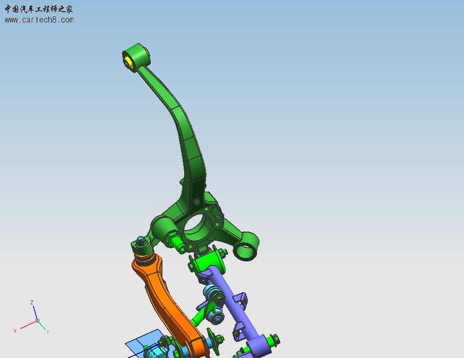

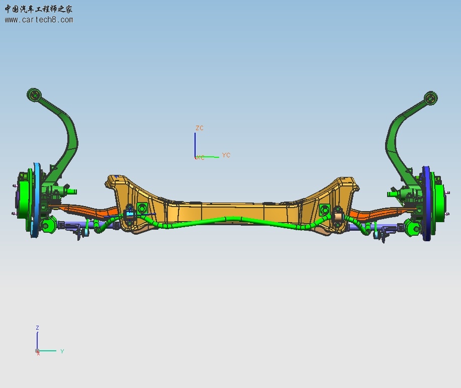

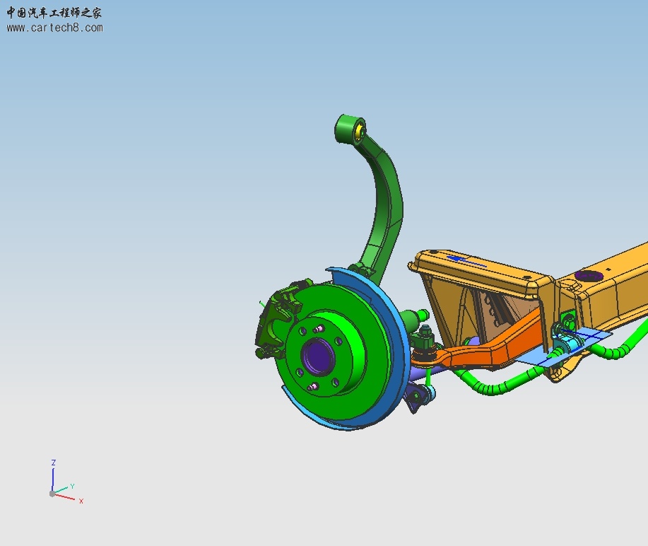

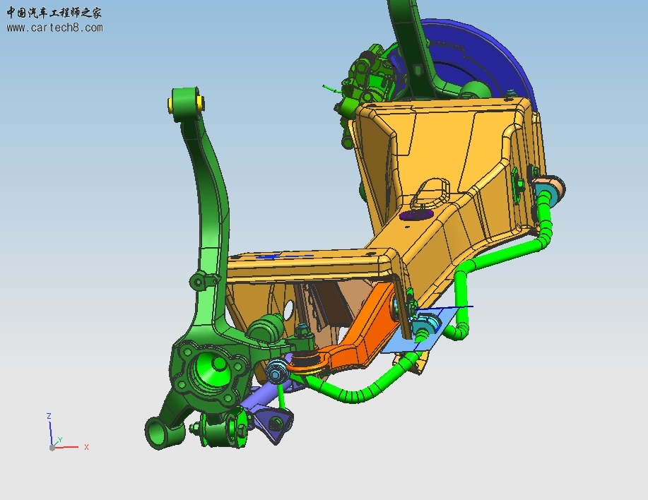

rt大家看看啊
 楼主| 发表于 16-7-2011 12:37:40 | 显示全部楼层
没人吗????
发表于 16-7-2011 15:28:38 | 显示全部楼层
我觉得是在高置上横臂式的双横臂独立悬架基础上,将下横臂改为两个连杆的多连杆独立悬架。
参与人数 1积分 +1 收起 理由
清雅轩 + 1 回帖有奖【论坛口号→知无不言,言无不尽】
发表于 28-7-2011 04:18:13 | 显示全部楼层
感觉像是奥迪。
发表于 25-7-2011 21:44:49 | 显示全部楼层
有点像奥迪的五连杆前悬挂,但怎么数都只有四根连杆,等待高手解答。
发表于 25-7-2011 20:58:10 | 显示全部楼层
X方向,没有连杆传递力啊
发表于 30-7-2011 22:09:02 | 显示全部楼层
不是标准意义上的悬架结构啊,几连杆,楼下的回答
发表于 18-8-2011 10:07:48 | 显示全部楼层
GTR的悬架~
    17-8-2015 18:05
    发表于 20-8-2011 10:36:00 | 显示全部楼层
    好像不全吧!没有上控制臂啊!
    发表于 23-8-2011 22:05:50 | 显示全部楼层
    图片内容不全,同意3楼的回答
