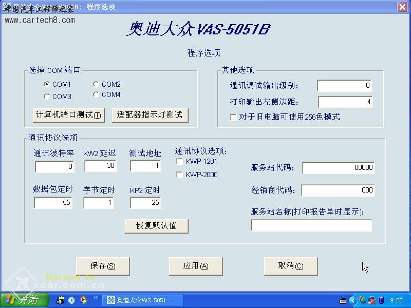

第一步,运行VAS5051B.
先做一个系统配置,测试一下连线和汽车是否连接正常.
请看PP.
这里面主要需要选择的就是COM的端口号,
我的机器是用COM1的,但不一定全部的机器都选COM1,不行的话可以试试别的.
做一个计算机端口测试,如果成功的话就可以开始进行测试了.
要记住汽车点火开关必须在ON的位置,还有连线不要松掉.
VAG头插汽车的也要插紧.
这一点如果没过别的就不用做了,呵呵.
这一步如果有问题的话也可以查查COM口,有条件的可以去外接一个外置MODEM,
更有条件的(比如我,呵呵)可以试试接路由器什么的.如果还不行就是COM口有问题了,可以查驱动了什么的.

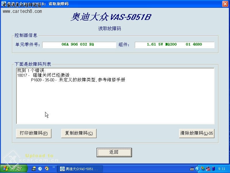

我的车不知道怎么回事前天还没有问题.这次多了一个18017的故障码.
真见鬼了.问4S,也故作神秘,要我去开车去才能回答我.
但感觉这个问题不大.

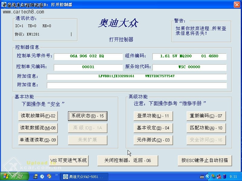

选检查发动机部分
能用的有以下几个选项
02读故障码:
08读数据流:三通道读取数据流,如汽车的当前设定值,当前参数等等.
09单通道读取数据流:有三通道了,单通道没有意义了.
15系统状态:读取当前系统的状态.
11登录功能:此功能别用,你不是4S店,没有密码的话可能会把车给锁了.呵呵.
但好象定速巡航是通过此模块激活的.输入11463.不过没试过.
04基本设定:此功能和10匹配的功能有重复,不用也可以,基本上用10的.
03元件测试:可以逐个测试可测试的元件.测仪表时最有趣,每个针都走一遍给你看,挺好玩的.
07重新编码:有一些功能是通过重新编码调整的,从匹配功能10中不能调整.在我的理解中,这就是选择该模块用哪一种程序.行车电脑中已经预置了不少程序.可以选择,如单键开驾驶侧车门,双键开四个门等,都在此修改.
10匹配功能:此模块也极为重要,可以修改一些参数,如发动机怠速等等.详细的说明在后面图片中.
06关闭控制器就是返回上一级,呵呵,不要说找不到退出.
此PP为读取故障码.
我的车有故障码,真衰.
有没有DX们知道此故障码的意思?

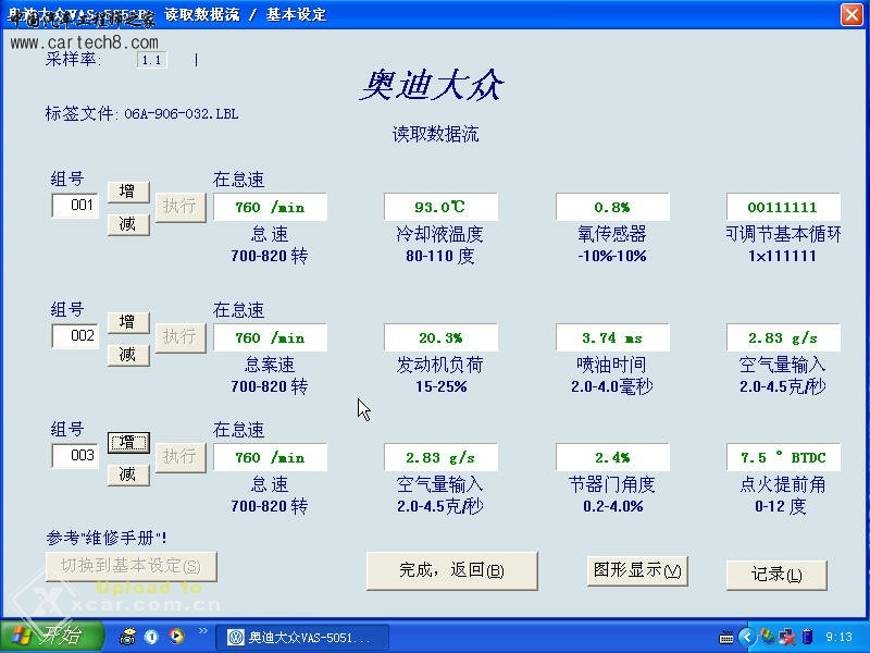

此PP为发动机的三通道读取数据流,
每通道能读4个值,共能读10值,怠速是必读的.
进行此项读取时应该发动车子,最好要到热车(水温90)时,读取的值才有意义.
此项说明在玩转VAGCOM宝典中已经有详细说明,我就不赘述了.

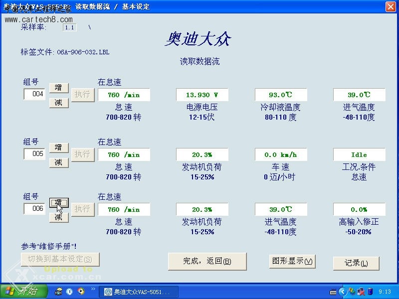

发动机的第4-6组参数,
这些东西你注意看一会儿,有时候会变化,就是注意看看有没有超过上下限,
点火提前角需要多看一会儿,我朋友的车就是有时候会超过12度,叫到他4S店看看.
不过我们当地4S店水平较臭,不知搞得掂搞不掂.

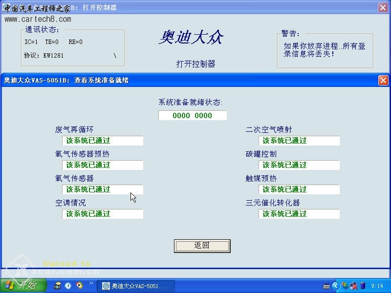

此图为系统状态图,此图一般没用,这里面就是显示当前状态.肯定都是好的,
否则系统里面肯定有故障.

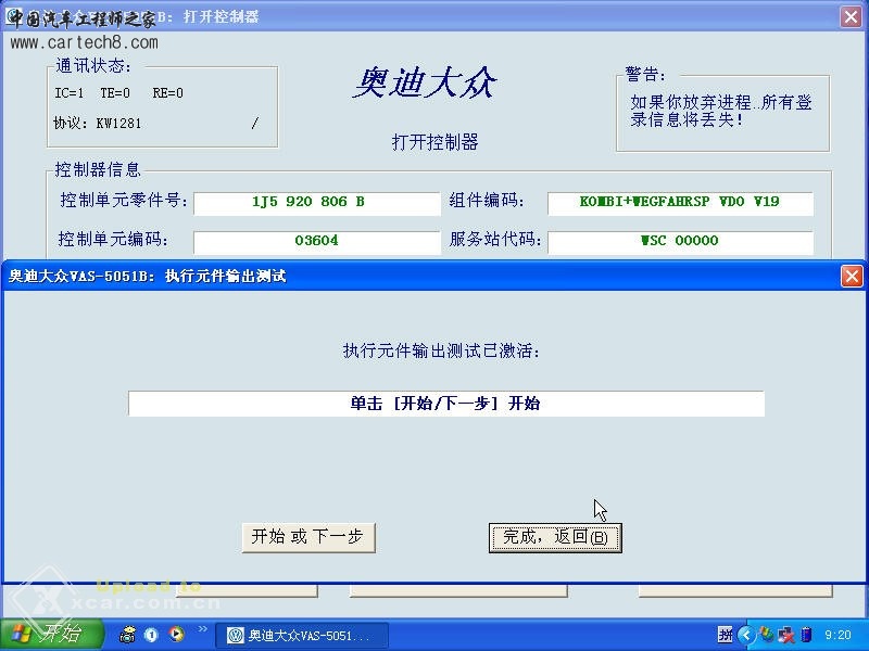

此图为17仪表模块中的元件测试图.
此时比较有意思,各种指针乱走的感觉很爽.

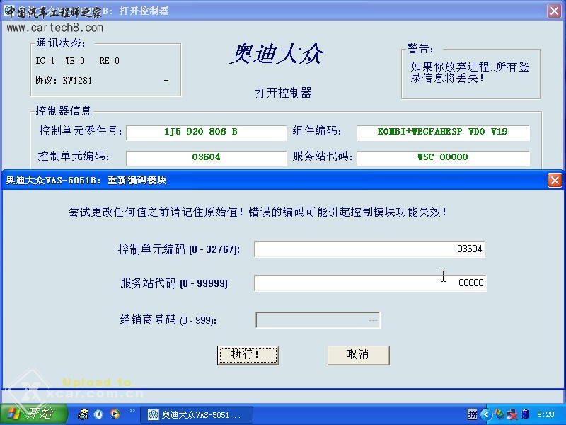

此图为修改一些功能,在17组合仪表模块的重新编码里面
具体的参数说明如下:
+00 - 无可用设备
+01 - 制动摩擦陈片磨损指示(刹车踏板电缆感应器)告警激活 --默认设置,建议不改
+02 - 安全带告警激活(在速度表盘上,上电后亮6秒,然后熄灭,可作为平时系安全带的提醒)
+04 - 玻璃清洗液位告警激活(基本无用,还一直告警,建议不加)

(七)关于防盗仪表控制单元编码
可增加新功能:
选择地址码17(防盗仪表 再选择07(修改控制单元编码)
输入:
01302 熄火后未取钥匙打开左前门蜂鸣器发出提示音
01602 超速(125KM/H)警告
03302 多一个安全带指示灯
组合仪表17控制单元的软件编码。5位数字的编码,自前往后,最前面两位:
01:制动摩擦陈片磨损指示
02:安全带报警指示
04:玻璃清洗液报警
如果前面两位是07(1+2+4)是三个指示灯全亮,但有的车型可能不能这样编码。
第三位数字代表国别:
1:欧洲
2:美国
3:加拿大
4:英国
5:日本
7:澳大利亚
第四位数字是保养里车代码
0:保养里程不可变且无机油油面/温度传感器
1:保养里程可变且有机油油面/温度传感器
2:保养里程不可变且有机油油面/温度传感器
3:不带保养显示的车
第五位里程脉冲代码
1.8L与 1.8T的车应该是2
有些数字是不可改变的改变了可能会有问题。
我1。8豪华17控制单元的软件编码,原来是05102。(好像1。8豪都是这个)
把第三位数字调成3:加拿大,就调出了提醒下车拔钥匙。(有的车出厂就有这个功能)
当你打开司机门下车而没有拔钥匙时,就会发出“叮~叮~”的声音。
这个声音并不是原来有的同学说的是“驾驶员开门后的“叮叮”声”,要是就是这样,这个声音没有,还烦!其实
这个声音是提醒你下车时别忘了拔钥匙。拔了钥匙声音停止。
最后,为了调出安全带灯,我把编码改成了07302。
好像1。8就是第四位不能改,改成1,2都是机油报警,让立即去服务站。3没试。
1。8T的就能改第四位,可以改成07312。
菜花虫补充:我最后选03604,我原来的编码是01104,就用03604。多加了一个速度提示, 钥匙提醒+灯光提醒+安全带灯.但安全带灯并不能检测你戴不戴安全带,估计是这个传感器也被暗杠了,只能在开动钥匙的时候在仪表上提示一下.意义不是特别大.

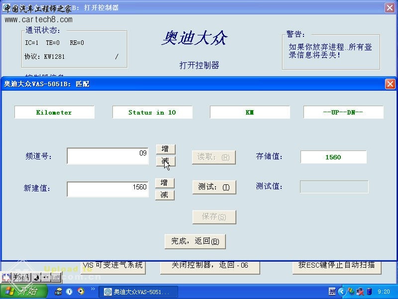

组合仪表中的匹配功能模块.
此通道(09)为当前公里数.以10KM为单位,尾数无法显示出来.
此通道应该为钥匙数量.我猜的.
是不是匹配了两个钥匙就是这样的.
此图为我自己找出来的,原来的玩转VAG宝典中说此通道值为10,但我的车10通道不能用,
倒是在40通道的位置找到了这个值.呵呵,小样的,藏得还挺深.我的是03款的1.6 5V的车.
不知道其它TX的车是不是放在40频道,不过我相信,如果不在40也不在10的话,根据名字找一找,肯定能找到的.

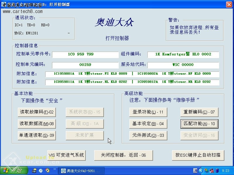

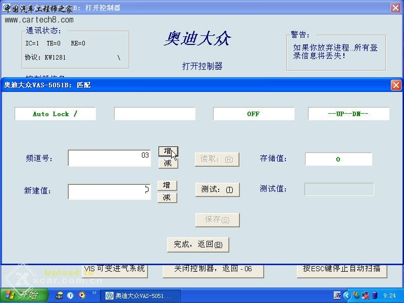

此图为46中央便利措施的10匹配模块.
此频道03为自动上锁.
04为自动解锁.
通道 05 开锁声音提示
通道 06 锁车声音提示
通道 07 开锁转向灯闪耀
通道 08 锁车转向灯闪耀
但偶的车子只有3,4通道,估计是跟没有遥控有关系.

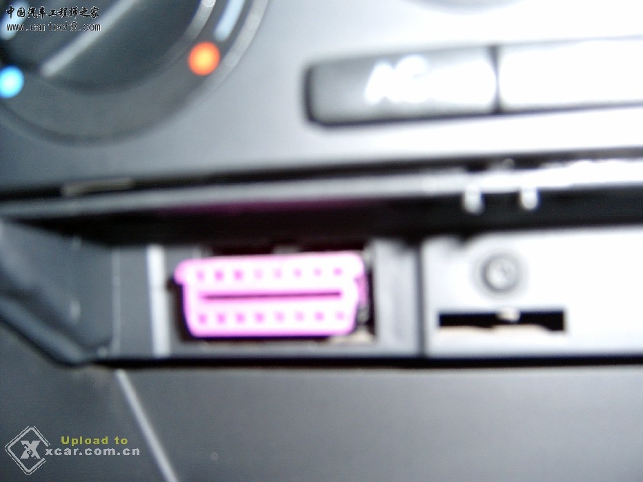

有同学问插在哪里?呵呵,不得已,照一张PP.红色的那个就是.

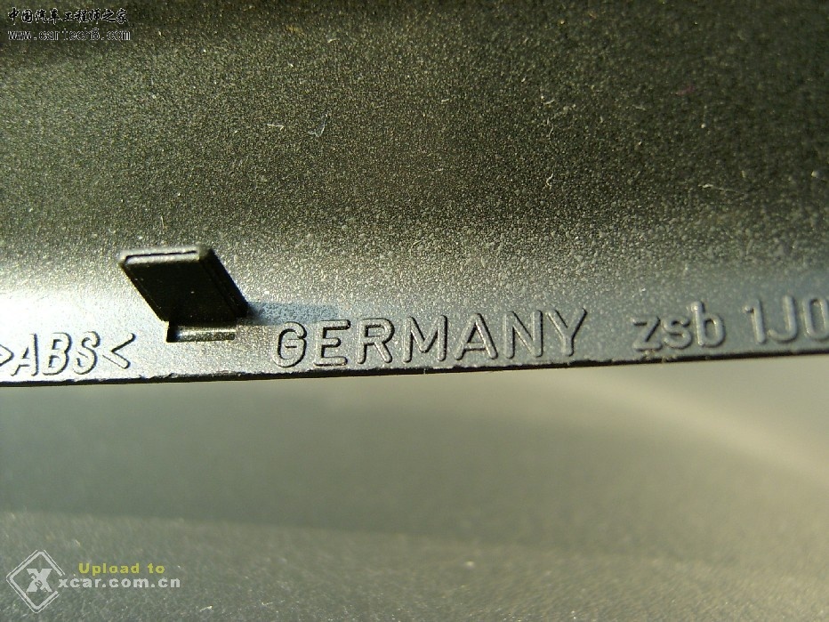

拆开盖板一看,居然连这玩艺都是德国产的,呵呵.
03款的进口件看来确实多.虽然不是什么好东西,但这应该是最容易国产的,还没国产,说明俺的这车国产件不多.
