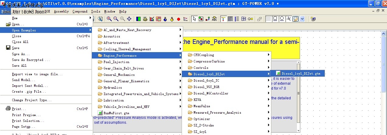

发表于 23-8-2011 12:41:36 | 显示全部楼层
可以啊,EngCylCombDIJet和EngCylCombSITurb这两个模型,分别是柴油机和汽油机的准维模型,是可以做排放的预测的。

这两个按理说是可以做排放预测的,我也采用了,但是还是得不到NOx的排放数据,你能给我一个你的模型么,我想参考一下

在GT-power自带的example中就有的,我截个图给你,顺便说一下,我用的是7.0的。
