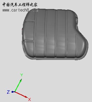

目前只能用这个办法。我在GEM3D中试了一次,没成,以后有时间再试试。

那看来我只能在catia里面改啦  谢啦
发表于 20-7-2011 21:21:44 | 显示全部楼层
在GEM3D中好象不能调方向,只能将导入前的模型坐标系修改成一致。
 楼主| 发表于 22-7-2011 12:25:31 | 显示全部楼层
回复 zhengdl2001 的帖子
caiia里面具体怎么改啊 坐标
 楼主| 发表于 18-7-2011 21:42:51 | 显示全部楼层 |阅读模式
如上图,导入消声器模型后发现消声器坐标方向和总坐标方向不一致,如何使他们一致,总坐标x方向和消声器水平放置时一致,望高手回答 多谢啦
发表于 18-7-2011 22:02:31 | 显示全部楼层

发表于 19-7-2011 19:52:14 | 显示全部楼层
导入的模型好像是和三维软件中的坐标是一样的,但是建孔的时候坐标就不一样了,很奇怪。
发表于 20-7-2011 09:03:42 | 显示全部楼层
坐标是在导入时,根据原来的坐标选定的,可以重新导入一下,重新指定。

发表于 22-7-2011 21:24:51 | 显示全部楼层
在CATIA中有变换的命令:平移、旋转、对称等。把需要转换的模型选中按照命令提示转换,隐藏原来的模型即可。
