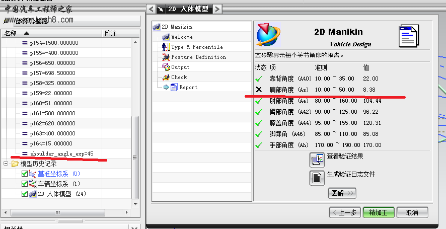

用UG生成2D人体模型时会检查出错误的设置,正如图中右边所示。我想修改一下设置,使人体符合要求!恳请高手指点! QQ截图20121221220539.png
发表于 21-12-2012 22:20:36 | 显示全部楼层
在左侧用户表达式中我也试了一下数值虽然改了,但数据上角度还是不更新,肯定高手指点!
