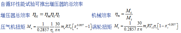

请问废气涡轮增压,利用发动机的废气产生了压气机的动力,那么利用废气的动力驱动的那根与压气机相连的轴的扭矩怎么计算啊,谢谢诶

使用上面的公式计算吧。压气机端效率为70%~77%,转速查一下供应商的手册,小的以18~19万rpm计算,大的11~13万rpm计算。m0经过压壳的空气流量,T0大气温度,以K为单位,后面一个为压气机压比通常为2.0至2.5.涡轮端类似。   mt通过涡轮的废气的质量流量,通过空燃比与压气机建立关系,T对于柴油机大概600~650度,对于汽油机950~1050度,涡轮的效率一般为0.5~0.66,涡轮端的膨胀比2.0~2.6.
以上基本就是涡轮增压行业的经验。有问题请联系QQ52971433

    我记得有个公式的,看我的图片上面

    请问一下涡轮扭矩指的是什么??多谢!
