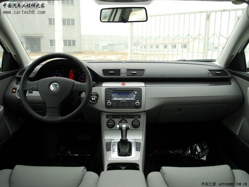

找到了,保险丝在车头电池旁的保险盒里面的F7就是了。
 楼主| 发表于 25-7-2011 18:46:40 | 显示全部楼层 |阅读模式
请问一汽大众迈腾DVD电源的保险丝在哪里?在哪个盒子里的哪一个?麻烦知道的指点下,感激不尽!!!

可可         保险肯定在保险合里拉

听说了些是在DVD后面的,不知道是不是。如果真是那样那拆起来就麻烦了

迈腾DVD后边就是有一个保险丝呢,DVD比较好拆,把外框拔下来,4个T20螺丝OK

sc11 和sc 17
发表于 19-7-2012 14:32:54 | 显示全部楼层
你说的f7 其实是收音机的
发表于 19-8-2012 00:02:06 | 显示全部楼层
一般不在机舱
