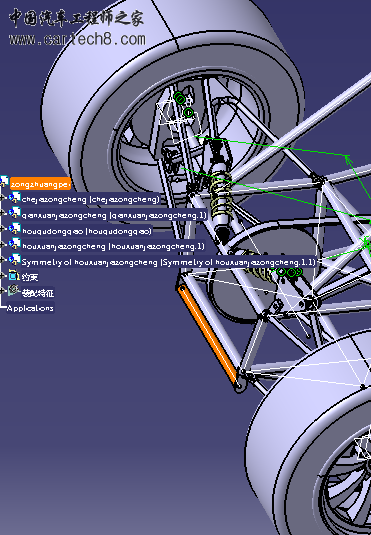

求买了新电脑 catia左边的模型树字体太小了 怎么调整

把模型树上两个+之间的竖线点下,界面的模型会变灰,然后ctrl加滚轮就可以调节模型树的大小了。调好之后再把模型树上两个+之间的竖线点下,就OK了

Ctrl  加滚轮

也许是电脑问题吧  左边的树字体很小   看不清  影响画图    求高人指点怎么办     我的电脑系统win7  联想thinkpad t61

懂了   ctrl 加  滚轮

Ctrl  加滚轮

你做整车啊??

Ctrl  加滚轮

楼主的截图上是赛车??

    点击一下右下角的坐标轴,界面变灰,滚动鼠标滚轮就可以了,调整好后再点击一下坐标轴就好了。

    把鼠标放在树上  点击一下滚轮 然后点一下右键  移动鼠标 就可以缩放了

    ctrl   滚轮

    点模型树的线,线变色后再按正常缩放操作,调整后在点模型树的线就可以了

    ctrl+滚轮,或者直接放在树上,滚轮!
