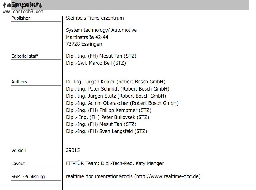

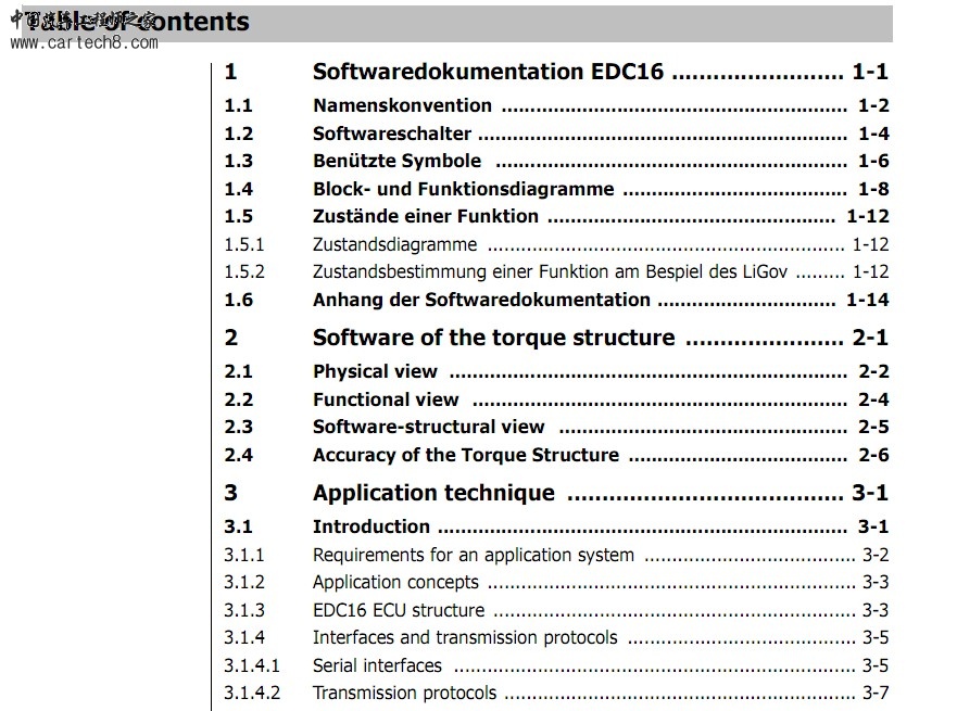

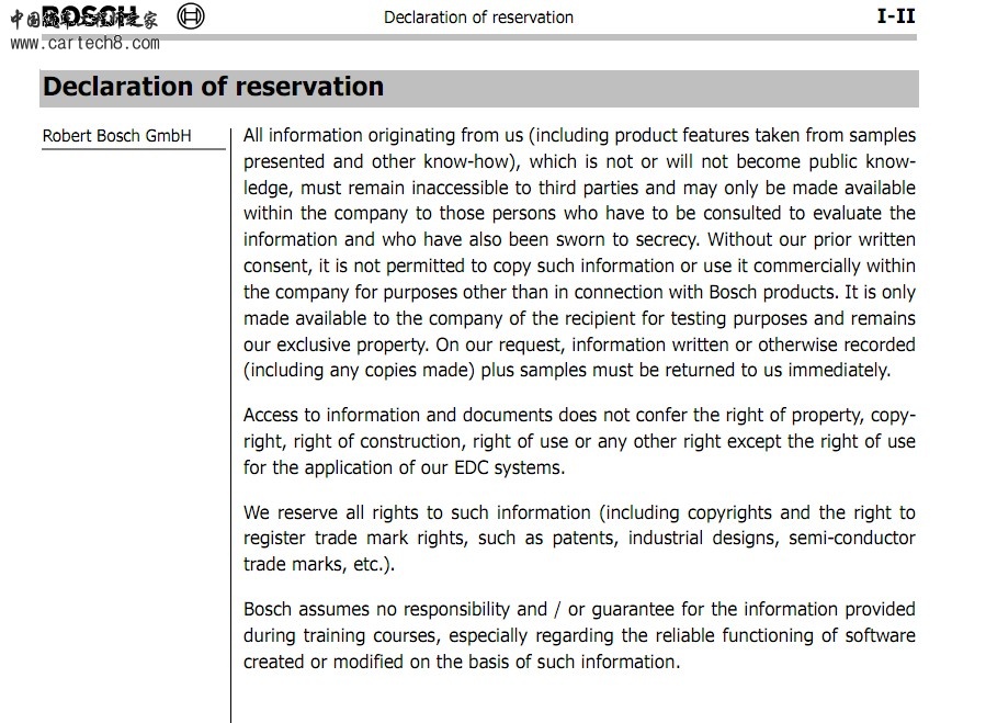

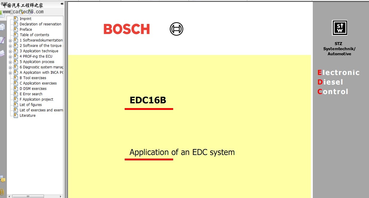

因为不是纯英文的,我也看不太懂,有些是德文,所以先发个截图

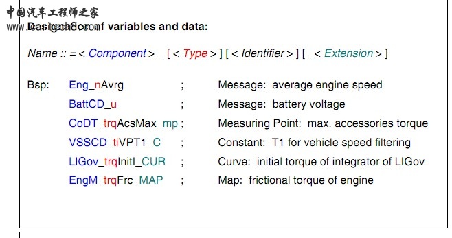

学习解释:第五张图片变量和数据名称解释:组成-类型-标识-说明

这个是博世EDC16的资料,应该说是国内很经典的资料了,应该是博世几年前的资料吧。

从楼主提供的图片第五张,是介绍命名规则的,部件_变量类型 唯一标识 扩展,扩展主要是对变量的补充说明,其实就是对变量进行了分类,例如分为常量、曲线、MAP等。
