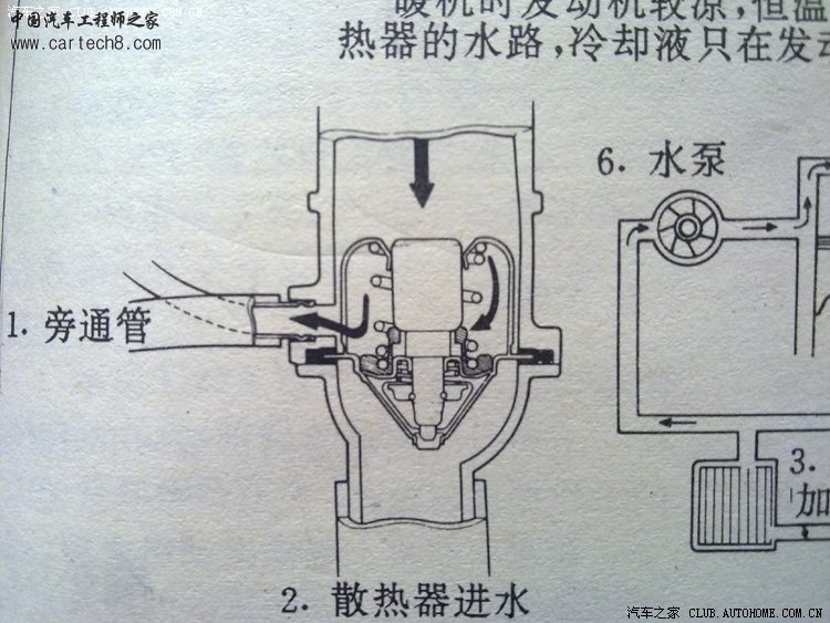

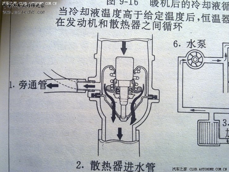

发表于 5-6-2012 16:36:19 | 显示全部楼层
具体节温器的工作原理,看下图片就很清楚了!!
