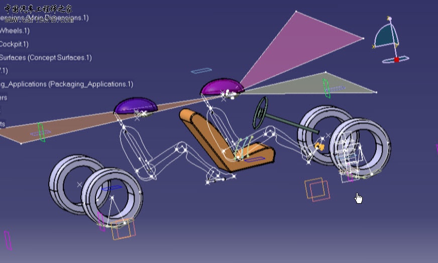

请教各位大侠这图是如何画出来的尤其是二维人体模型
    12-10-2016 10:18
    发表于 31-7-2011 16:44:18 | 显示全部楼层 |阅读模式
    发表于 3-8-2011 12:52:12 | 显示全部楼层
    一般各个主机厂都有自己定义的2D假人,不能随意自己画,呵呵
    12-10-2016 10:18
     楼主| 发表于 3-8-2011 21:23:01 | 显示全部楼层
    为啥用2D人体,软件不是自带3D人体吗
    发表于 9-8-2011 12:46:30 | 显示全部楼层
    各位,一般都用什么设计软件呀?
    发表于 9-8-2011 20:03:21 | 显示全部楼层
    不是汽车专业的,不过也长见识了额
    发表于 14-9-2011 13:49:30 | 显示全部楼层
    总布置设计人体是 2D
    一般做校核或是示意的话用 3D
    3D 人体与标准人体比较的话不是很准
    29-10-2015 21:26
  • 签到天数: 32 天
    [LV.5]常住居民I
    发表于 28-9-2011 20:24:00 | 显示全部楼层
    可以根据3D人体模型描绘出2D人体模型,但会有误差,可以再根据人体尺寸修正下
    发表于 28-9-2011 21:30:19 | 显示全部楼层
    学习了   可惜不是搞设计的。
    奋斗
    1-7-2015 13:57
    发表于 8-10-2011 10:48:45 | 显示全部楼层
    2D人体尺寸有标准规范,可以根据标准自己建立,一般每个公司都有自己的人体模板,作为该公司的设计的人体标准,2D人体的参数可以量化客观表达其状态,3D人体不行
    发表于 8-10-2011 07:42:15 | 显示全部楼层
    可以根据SAE J833 和SAE J826 法规画出
    发表于 19-10-2011 22:14:38 | 显示全部楼层
    2D人体模型是根据自己定义的R点、踵点、方向盘中心点及踏板点,在UG软件中可以生成。不过是依据的SAE标准。
