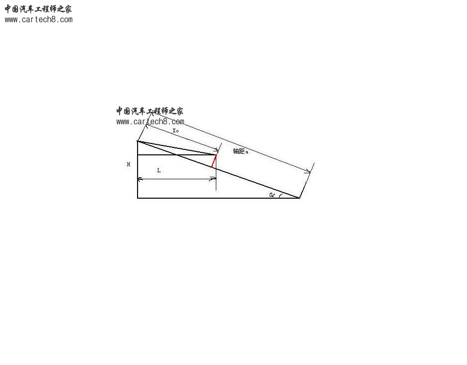

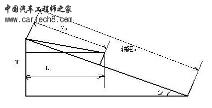

发表于 5-8-2011 10:14:12 | 显示全部楼层
1、测量整车质量M,进而求得整车所受的重力G=Mg;
2、求质心在X轴方向的位置:前轴荷*轴距a=G*X1,算出质心距前轴位置;后轴荷*轴距a=G*X2,算出质心距后轴位置;质心在X轴方向的质心位置为Xo=(X1+X2)/2
3、同理算出质心在Y轴方向的位置(用前、后轮距平均值代替上面的轴距)。
4、求质心在Z轴方向的位置:前轮升高H,使车前后倾斜一个角度α,sinα=H/轴距;测得此状态下后轴荷M1,M1*g*acosα=GL,求出L;根据三角形关系求出质心高度Z1,
,同理把后轮升高相同高度H,求出质心高度Z2,;质心在Z轴方向的位置Zo=(Z1+Z2)/2。

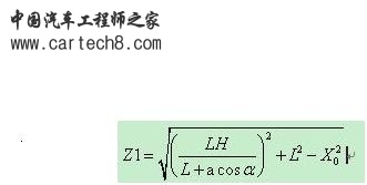

回复 汽车试验 的帖子
哥们 绿框里那公式 分子是什么?还有它加了个括号是不是平方啊?
发表于 17-8-2011 07:56:48 | 显示全部楼层
回复 pennyfay 的帖子
这回能看清了吧?。
 楼主| 发表于 17-8-2011 10:11:40 | 显示全部楼层
回复 汽车试验 的帖子
完美  呵呵

哥们 还是有几个问题:
1。图中红色部分即质心(没加轮胎半径) 显然红色部分要跟H差不多大 你这个图感觉把车抬高了1米......哈哈哈
