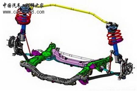

1、减振器的上端有一个弹簧支撑、在两个金属盘接触的地方有一个可以转动的机构,目前普遍采用的端面轴承。所有转向的时候的弹簧和减振器都一起转动。
2、真实主销是没有的,虚拟主销是有的,减振器上支撑的中心和L型臂上的球饺的连线就是啦。

        最近在看悬架系统构造,但是有一点一直搞不明白,就是麦弗逊悬架的前悬在转向时,减震器和螺旋弹簧是不是跟着一起转动?减震器的中心轴是不是就是主销?
    希望各位高人指点!谢谢!

    解答的很详细,谢谢高手指点。
