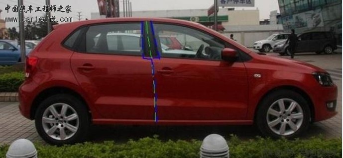

个人理解:
   1、中、小车要隐藏B柱。因为小车轴距短,但是又必须考虑到前后门的上下车的方便性,所以X向使不够的。所以隐藏的方式可以节约部分空间扩大车门的大小。
   2、轴距很长的车,因为空间足够可以把后排的空间布置的很舒服,后排座椅可以比较靠后。但是车门又不能太大,太大为出现门的质量问题。如门下垂等,所以外露部门B柱。
   3、小车升级产品。可能车型上市后表现不错,后期更新换代产品。增加轴距,车门不变、或小变。所以B柱处只能外露出来。

现在汽车一般都是隐蔽的,美观。如果改为外露的可能是轴距加长的改款车,门没沿用,节约成本
现在只限于某些高档车会B柱外露。通常都是隐藏

请教一下高手,像图中这辆车老款是B柱隐藏了的,但是新款改成了B柱外露,这个有什么优缺点啊?

现在汽车一般都是隐蔽的,美观。如果改为外露的可能是轴距加长的改款车,门没沿用,节约成本。

    我觉得好是低档车,低配车外露,应该是为了节约成本。
    发表于 7-8-2011 22:52:15 | 显示全部楼层
    个人觉得高档车才会隐藏B柱

    你去大街上看看,现在90%以上的车B柱都是隐藏的啊

    一般B柱外露只限于车门玻璃是无上段结构的,那样的车一般看起来比较新颖时尚,但确实比较少。否则一般这种上框结构是不会让B柱外露的,影响美观。

    车身B柱外露,应该增加轴距吧
