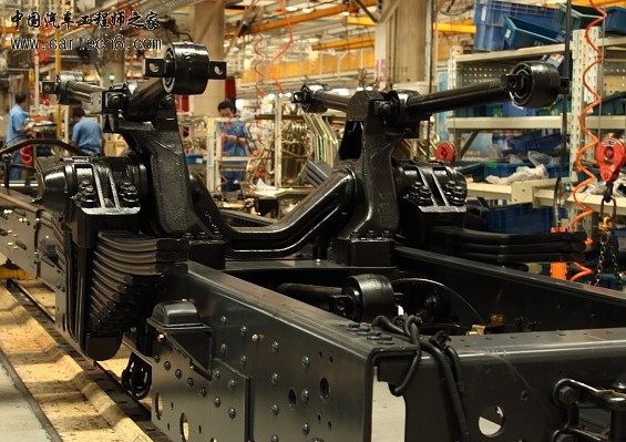

    发表于 5-8-2011 14:59:11 | 显示全部楼层
    先装推力杆再上桥,先后桥再中桥(中桥重些);板簧与限位块之间加木块调整高度,吊主减输入端调整角度。

     楼主| 发表于 4-8-2011 16:56:10 | 显示全部楼层 |阅读模式
    目前重卡流行断开式悬架,伴随该结构的一个重要部件是V型推力杆,但是在装车过程中V型杆小头比较难装配,您有高招吗?请教了
    注:小端是橡胶结构,不能自由转动的
