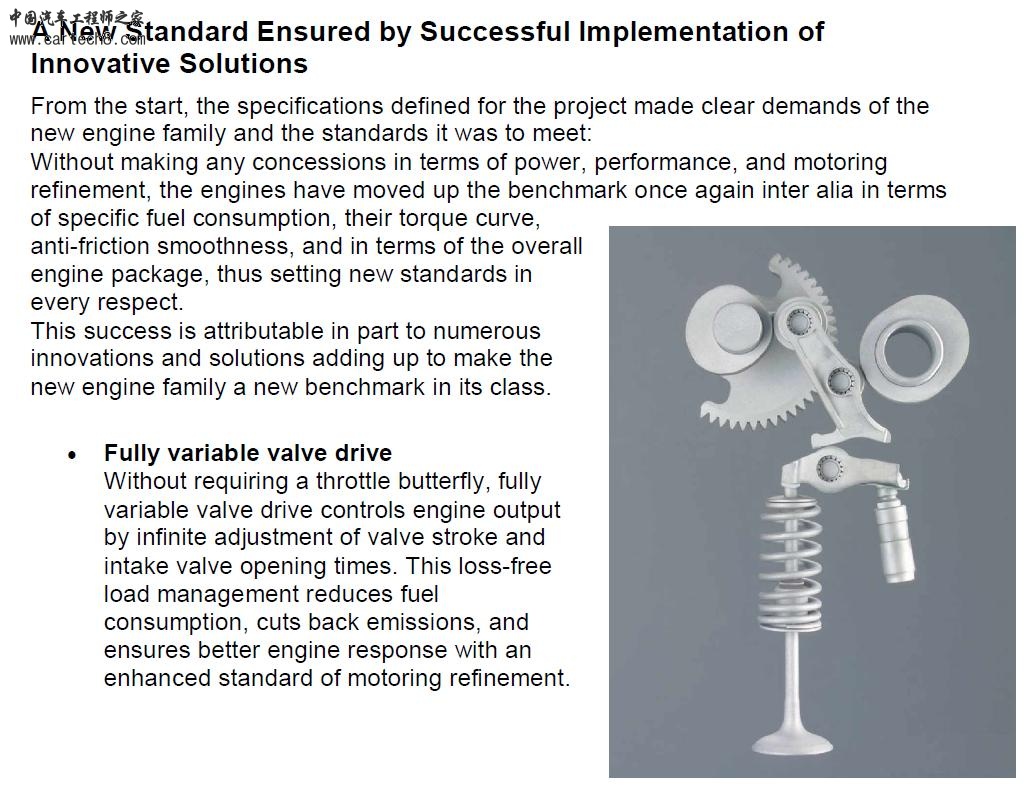

发表于 5-8-2011 15:52:29 | 显示全部楼层
BMW 连续可变配气机构
 楼主| 发表于 9-8-2011 09:04:58 | 显示全部楼层
回复 caoxu128 的帖子
不好意思,我想问的是使用了这些可变气门技术的发动机还需要节气门吗?
发表于 11-8-2011 17:03:53 | 显示全部楼层
回复 huwei0695 的帖子
从原理上来讲,全可变气门升程控制好完全可以取消节气门,但是目前常常会和节气门配合使用。与非连续可变气门升程不同的是节气门更多的时间处于全开状态。
