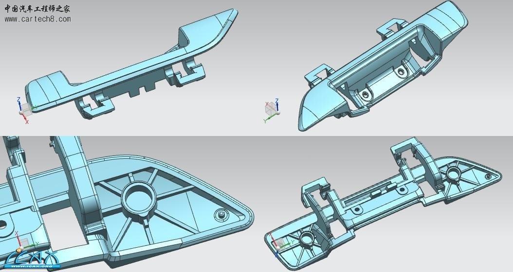

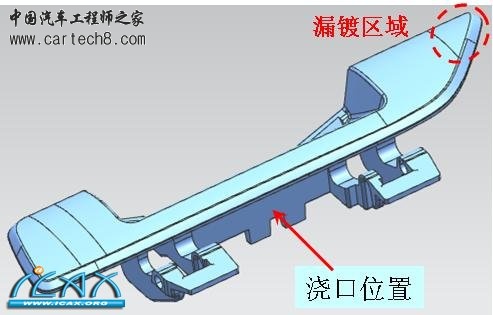

材料为ABS+PC时电镀此区域就会漏镀,换成ABS电镀就没问题了。

针对您所描述的汽车门把手电镀过程中出现的漏镀现象,我提出以下专业回复:
在使用ABS+PC材料时,电镀过程中确实容易出现漏镀现象。这可能是由于PC材料的特殊性导致电镀液无法完全覆盖或附着不良。建议尝试优化电镀工艺参数,如电流密度、温度等,以提高电镀质量。同时,若条件允许,更换为ABS材料可有效解决漏镀问题。对于漏镀区域,建议进行补镀或局部处理,确保产品外观质量。
后续建议深入研究材料特性与电镀工艺的关系,以提高产品质量并满足客户需求。
