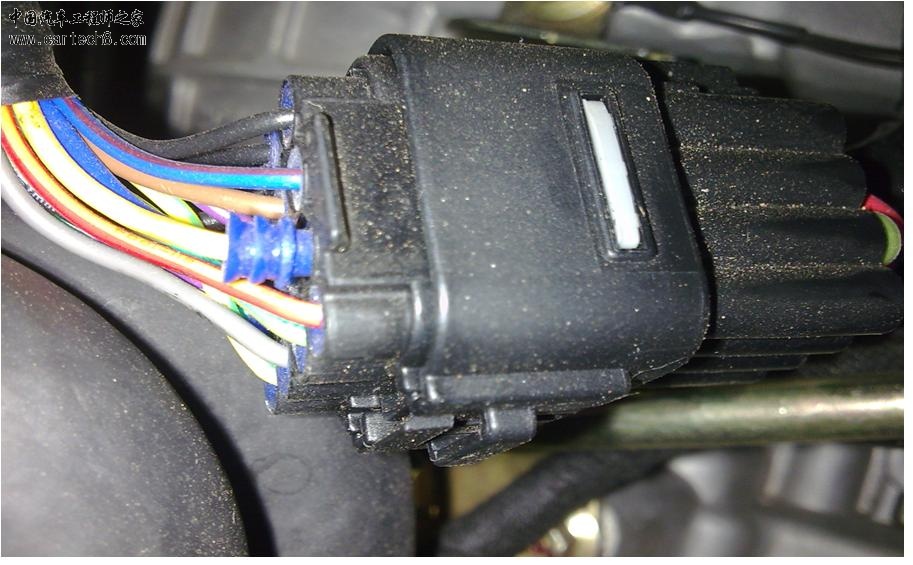

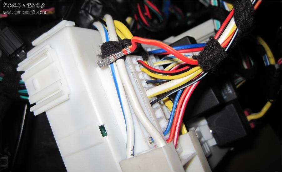

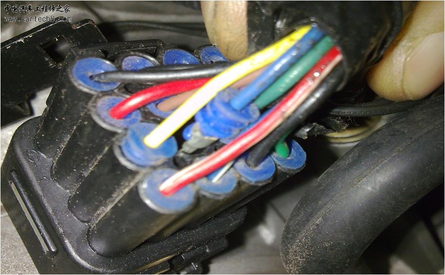

该车实际故障排除: 先检查TCU保险是否熔断,再检查线束接头及继电器,结果是继电器盒上到TCU的供电插针接触不良,导致TCU没有12V供电,经过处理后故障排除。
 楼主| 发表于 12-8-2011 08:12:25 | 显示全部楼层
线束接触不良
线束接触不良
主动阀线束接触不良
主动阀线束接触不良
