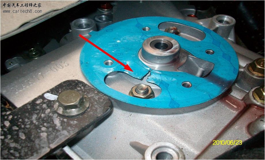

该车故障排除:
先检查后端盖密封垫,纸垫在压力作用下有可能被冲破。拆开后端盖后,发现后端盖密封垫密封位置处断开,更换后端盖密封垫后,故障排除。
