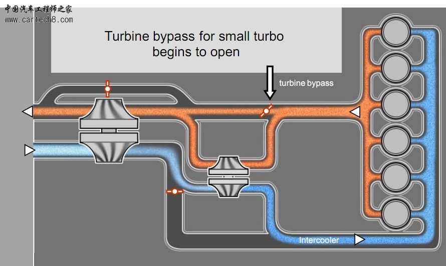

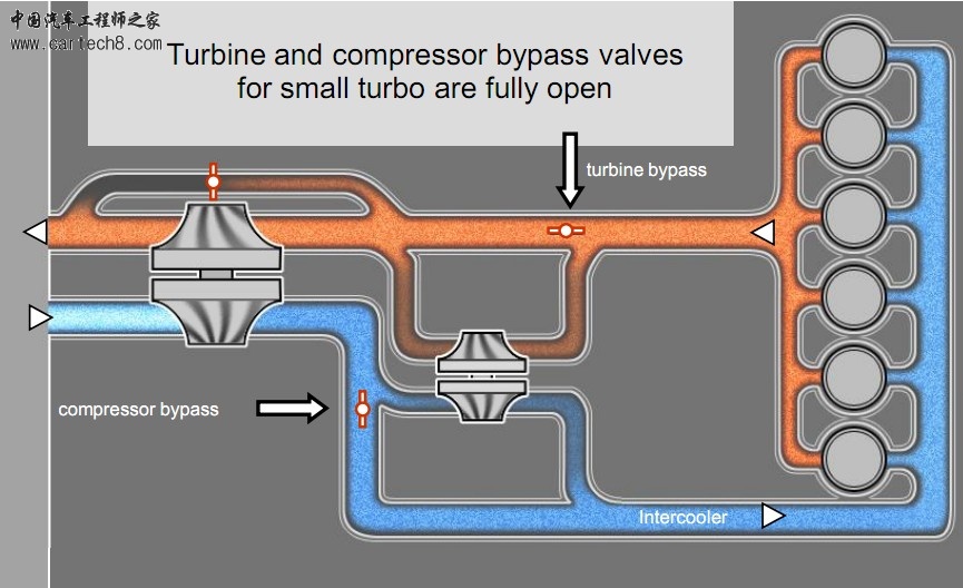

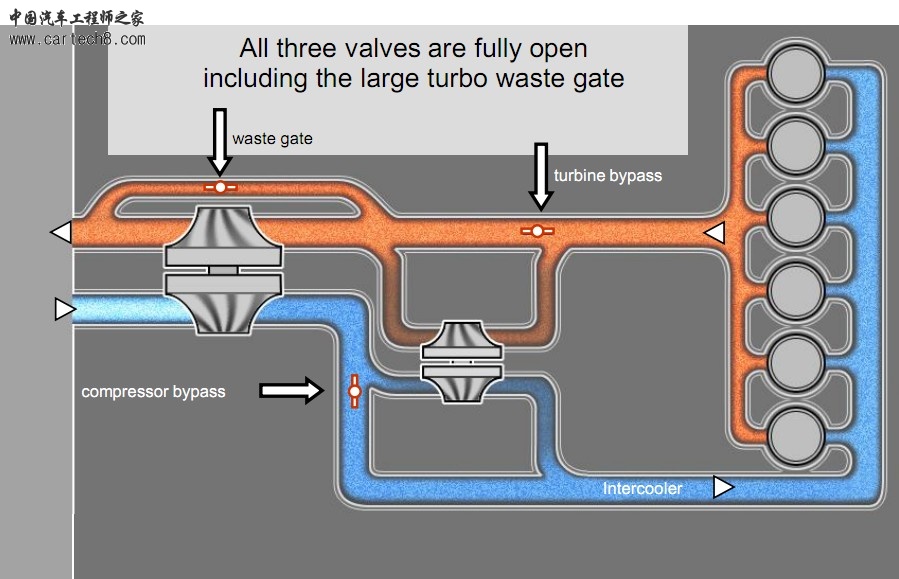

串联式涡轮增压,大小两个涡轮,低速时,小涡轮工作,旁通阀全部关闭,反应快。中速时,小涡轮旁通阀部分打开,大涡轮开始介入,增压给力。高速(大负荷)时,小涡轮旁通阀全部打开,大涡轮全力工作。第四个应该是急减速时,增压压力过高,旁通阀全部打开。原理很简单,控制可是相当复杂。这是我的理解,不知道对不对。

    使用真空阀控制管道中的阀门开启方向和开启度,但是和普通增压器比较,要复杂很多。主要是因为要兼顾低速和高速性能,低速时候小型号增压器主要工作,中速时候开启大型号增压器,小型号增压器逐步退出工作过程,高速时候大型号增压器负主要工作,小型号增压器退出,说的比较笼统,见谅!
