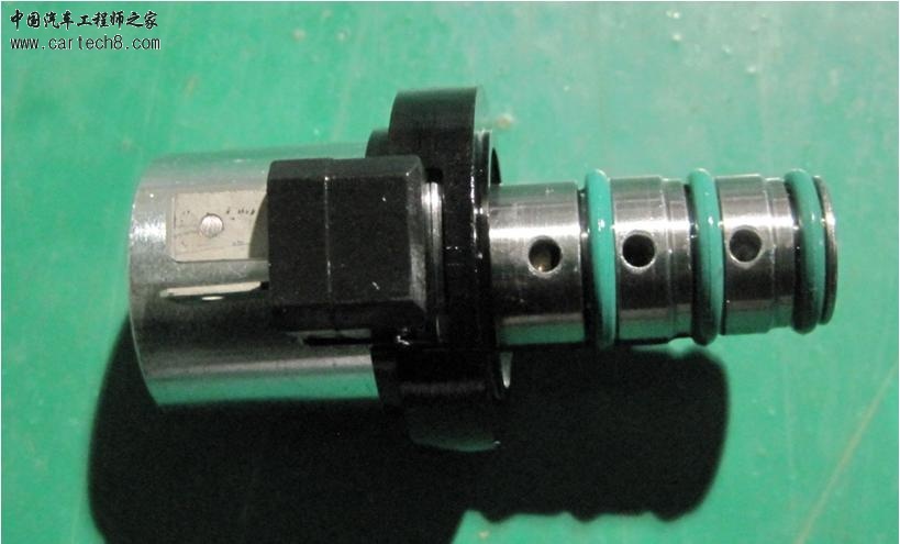

该车故障现象:系统压力值正常,最高车速只能行驶80 ~ 100km/h,发动机转数达到4000转/分,油耗比平时高20% ~ 30%。
机理分析:这种情况主要是由高速开关阀控制信号缺失或阀开路所致。一般情况下,在车速达到30~40码电磁开关阀通电使液力变矩器锁止,由于高速开关阀开路或控制信号缺失导致液力变矩器解锁腔压力不能卸载,此时解锁腔与锁止腔压力基本一致,变矩器不能锁止,油耗过高。

该车故障原因和排除 :
先用故障诊断仪读取故障码为P0745,用万用表测量阀的电阻值,正常值为3.8欧姆,测量为无穷大表示线路或阀开路,更换高速开关阀后故障排除。
