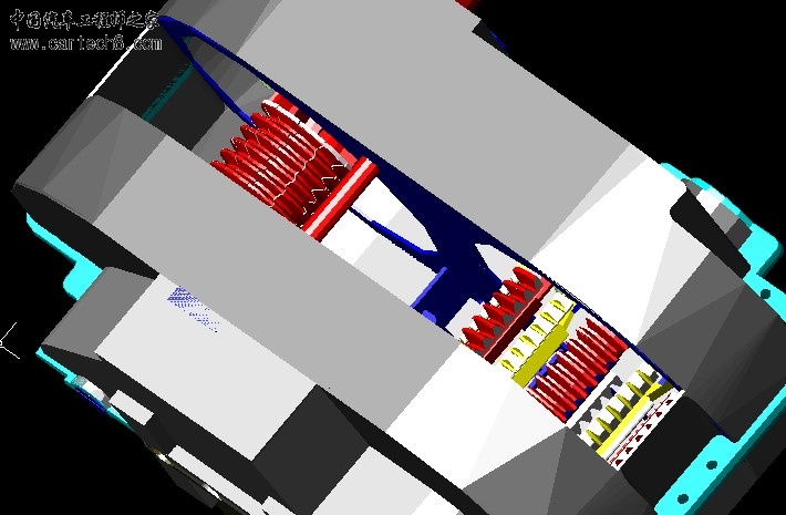

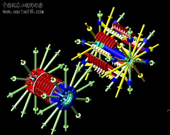

    这次是被动轮最小、主动轮最大时的状态,黄色栏杆原来折叠在红色的下面,现在完全舒展开了。减缓多边形引起的速度波动。但是吃不准是否也要皮带槽,想象是可以不用的。请各位说说。

    楼主的设计很棒,但目前钢带的耐久性都很难保证,皮带轮的耐久如何才能保证呢,何况扭矩那么大,再加上冲击,什么样的皮带才能耐用是关键问题。

    先不说皮带的耐久性,一个机油散热你就不得不放弃皮带了!

    皮带是不可能抹上机油的!那不要打滑了吗。不知道你说的机油之那一个部位?
