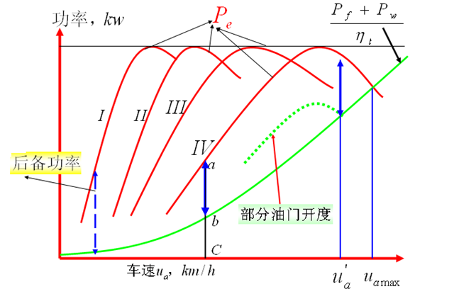

发表于 15-8-2011 20:26:57 | 显示全部楼层
这个方法很多,可以先算,然后通过数据画图,或者直接通过公式编程画出来

发表于 15-8-2011 16:41:36 | 显示全部楼层
各档位的功率都是测出来的 不是算出来的
 楼主| 发表于 15-8-2011 15:28:51 | 显示全部楼层
就是想知道数据是怎么算出来的。。各个档位下的功率
发表于 15-8-2011 14:19:14 | 显示全部楼层
呵呵……这个好画,只要你有数据,就没问题……你把各档车速与功率对应点的数据都要有才能做……
 楼主| 发表于 15-8-2011 12:19:51 | 显示全部楼层 |阅读模式
和各位专业人士请教下,知道下面这样的图是怎么画出来的吗?
各个档位下的功率曲线。 知道的请不吝赐教,谢谢。
发表于 18-10-2011 13:40:55 | 显示全部楼层
因该是汽车理论上的   每一个档位的驱动力曲线可以画出来吧   乘以车速就是功率曲线了啊

    发表于 5-11-2011 10:17:34 | 显示全部楼层
    这个用EXCEL,就可以做出来。
    不过是取很多的点,然后连成的曲线。(发动机外特性数据就是点,曲线是拟合的)
    发表于 8-11-2011 11:31:06 | 显示全部楼层
    数据可以算出来,也可以通过实验的方法测量,但两者的误差比较大.
