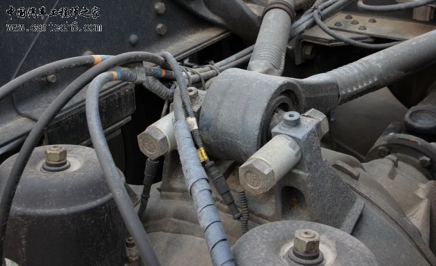

    反作用杆的螺栓为什么要加一段套筒?
    小弟理解为是为了增加螺栓的长度,提高螺栓的弹性变形的长度,防止螺栓断裂。但是这样螺栓的禁锢是否有问题
    发表于 17-8-2011 15:50:52 | 显示全部楼层
    这个还是比较少见的, 大部分都是不加套筒的,这种以前没见过,估计只有具体设计的人员才能知道缘由。

     楼主| 发表于 17-8-2011 16:00:45 | 显示全部楼层
    回复 frankszhao 的帖子
    一定是原因的,要不也不能这样做东西吧!你做这个时间长,给分析一下!

    发表于 17-8-2011 18:45:55 | 显示全部楼层
    加个套筒可以防松

    发表于 17-8-2011 19:10:34 | 显示全部楼层
    加套筒防松?首见!

    发表于 18-8-2011 15:17:47 | 显示全部楼层
    加套筒的原因是加长螺栓。
    满足强度要求的情况下,较长的螺栓抗冲击能力好一些~!
    如发动机缸盖与缸体的连接螺栓,部分重卡直推与支架的连接~!

     楼主| 发表于 18-8-2011 16:17:51 | 显示全部楼层
    回复 sinecy 的帖子
    谢谢了 !但是禁锢没有问题吗
