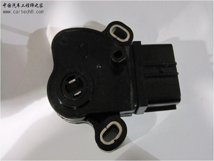

该车故障排除:将换挡杆扳到N挡位置,松开挡位开关固定螺栓,对正操纵杆焊合件校准孔和挡位开关校准孔,紧固挡位开关安装螺栓,(M5X10 2个;拧紧力矩:5Nm),挡位开关位置校准后故障排除。
档位开关.JPG 档位开关

今天问:
故障现象:仪表盘上挡位显示不正确,换挡杆在P挡或N挡时不能起动发动机。
故障分析:挡位显示不正确,说明挡位信号不对,可能档位开关安装不准确。
明天答:该车故障原因和排除
