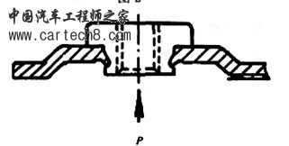

小弟最近遇到一个要做冲压螺母的产品,(一个50*30的平面产品  落料就可以出来的那种  上面有冲压螺母一颗,产品上无孔)想请教下各位      这个冲压螺母是有专门的生产设备生产?还是在模具或者类似的工装中实现的  螺母与产品怎么定位呢?

冲铆螺母,螺母本身是有螺纹的,在冲压模具上利用工装将螺母作为冲头,连冲带铆

冲压螺母的四周是有棱面的,防止螺母与钣金铆接后螺母旋转。生产时螺母充当冲头的角色,将钣金废料冲掉后,模具将螺母压死,螺母周围的钣金材料填充螺母棱面,这样就将螺母与钣金铆接完毕了。

个人认为 这里主要的技术在于 螺母的夹持与定位      其次 还有个螺母输送机构  我们现在是想直接把螺母自动送料到模具中
