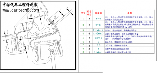

    最近在网上下载了一副密封断面的图片(详见附件),但有以下疑惑:
    1.一此种结构的压缩量如何定义。
    2.密封面设计时是先确定门上的安装面还是车身上密封面
    3.安装面和密封面得距离留多少合适

    从图看只有一道密封,密封条安装在车门上,a值为通常所指的压缩量,一般为6mm左右。首先确定滚压窗框断面及其密封条,利用密封条安装面一般偏置8-12mm密封间隙,侧围上的压缩面与其偏置后的面成一定角度,再根据唇边干涉量即e值作出侧围第一道翻边位置,基本侧围这部分的结构也就确定下来了。

    很多时候要根据密封条的结构来确定,一般是要满足正常密封条件下,密封条的有效压缩量为最大压缩量的1/3即可
