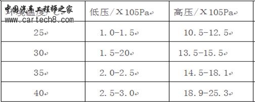

3、如将歧管压力表分别接在制冷系统的高、低压管上,测量压缩机工作时高、低压侧的压力值。正常情况下,其压力测试值如表1所示。
