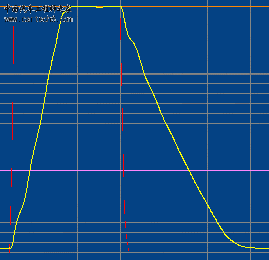

    怠速标定是在完成档位识别标定后进行的一项标定内容,分空档怠速标定及各前进档标定(我接触过的文档里将其分为Grip与noGrip两种)。
    1、空档怠速标定时,踩下油门踏板,使发动机转速上升到一定转速(一般到标定转速)附近,然后松开油门踏板,观察转速下降的整个过程,尤其看转速
        下降到怠速设定值附近时,发动机运行转速的波动情况;
    2、各前进档标定时,以一档为例。当车辆以一档前进行驶时,急踩油门到底,使车辆保持高怠速行驶2s左右,完全松开油门,这时发动机转速逐渐下落,保
        持车辆直线行驶,当车辆以发动机怠速行驶时,需让车辆运转平顺,发动机没有明显抖动现象。
    试验过程大致就是这样。在做试验时,根据车辆种类有某些区别。对于乘用车,一般而言,在转速下降到怠速值附件,不开空调时或者转动方向盘、踩离合器
    等,转速上下波动在3-5r/min;开空调后,转速上下波动在10r/min左右。乘用车一般都要求标定每个档位的低怠速。商用车一般就标定一、二、三前进档。
    标定过程中,控制策略上与控制系统有关。控制上主要就是调整基于不同档位下对应的P、I、D几个factor,及有关的constant、curve。可以通过调整数据后看
    大伙可以在交流下,毕竟电控这玩意,国外走在前面,各人理解体会也不一样。谢谢。
