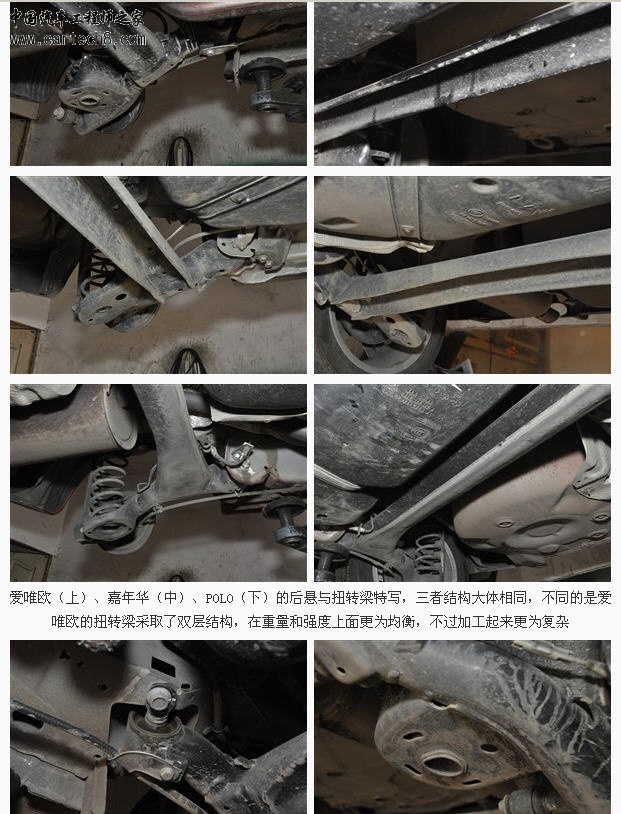

    还有,后悬架,靠近油箱处,有个横向的梁,叫扭转梁,对吗?

    发表于 1-9-2011 13:06:47 | 显示全部楼层
    回复 ywh362568 的帖子
    扭力梁悬架:基本就是这种布置
