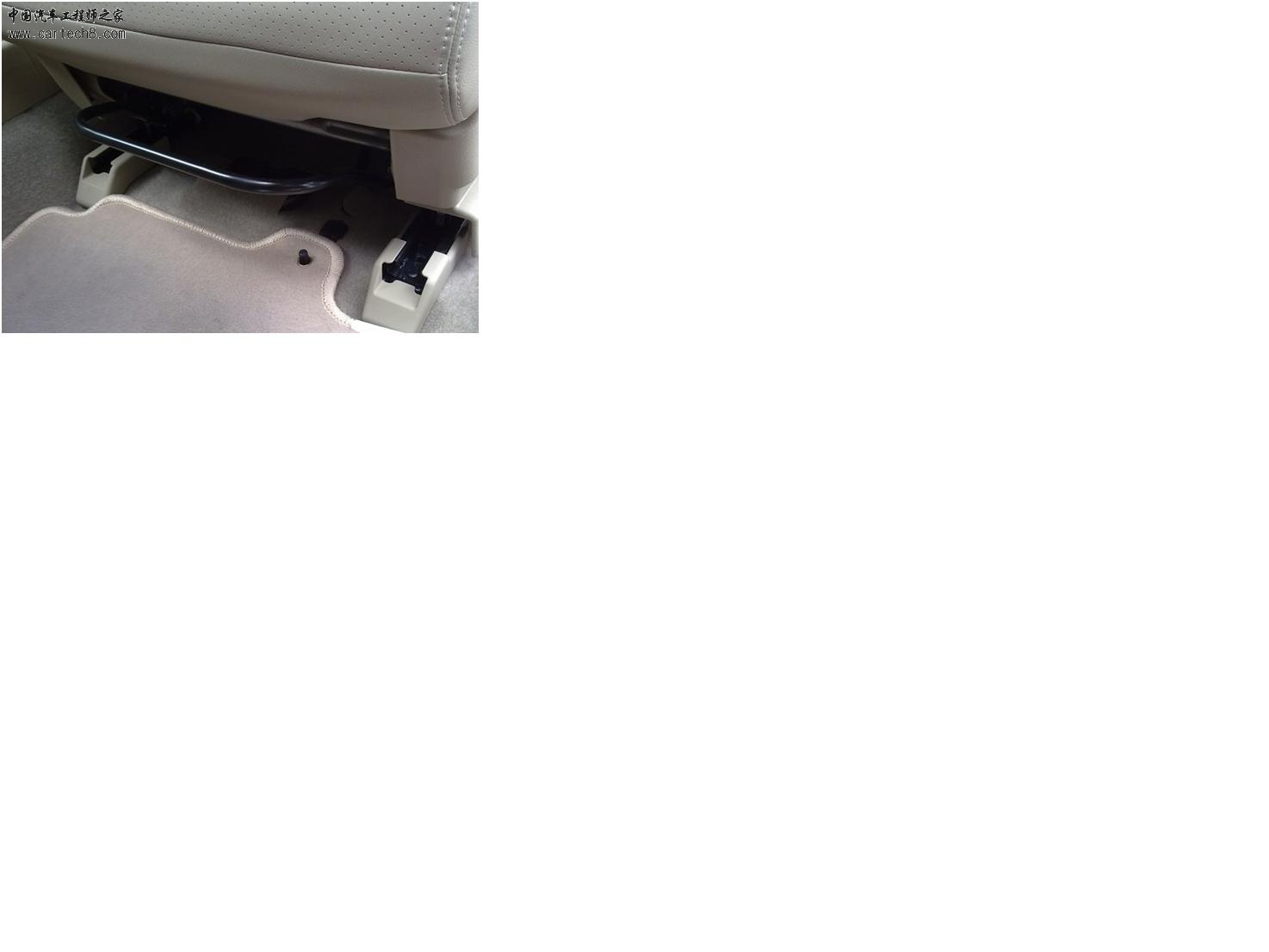

各位大侠,前排座椅滑轨上有个塑料盖子,装配在滑轨支脚上,一般一个座椅前后各2个,请问此件只起装饰作用么?如何设计合理与滑轨上的钣金容易装配,经常看到塑料盖难装配,或者易于脱落,晃动,无法多次使用。 \q"vC1,9
有谁做过类似设计,请教关于这方面的信息

    一方面装饰一方面防止棱角伤人,一般都是卡上去,设计导向的话很容易装配,参考几个车型的结构就明白了,一般材料也就是那几个PP类的

    主要是用来装饰作用的,免得使座椅支架直接裸露在地毯上!安装方法一般也是硬卡的,但设计较为有难度,地毯有的时候为对这个干涉影响很大
