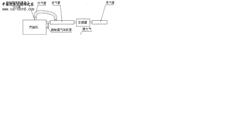

PCV系统——强制式曲轴箱通风系统。在发动机工作时,会有部分可燃混合气和燃烧产物经活塞环由气缸窜入曲轴箱内。当发动机
在低温下运行时,还可能有液态燃油漏入曲轴箱。如果这些物质不及时清除,将加速润滑油变质并使机件受到腐蚀或锈蚀。又因为窜入曲轴箱内的气体中含有 HC及其他污染物,所以不允许把这种气体排放到大气中。现代汽车发动机所采用的强制式曲轴箱通风系统,就是防止曲轴箱气体排放到大气中的净化装置。在发动机不工作时,PCV阀关闭了曲轴箱与进气管的通路,在发动机工作时,大量的空气通过扫气管窜入曲轴箱中,这样可以使所有曲轴箱气体被吸入进气管,进入气缸中燃烧,有效地改善了排放。

虽然理论上市这样可还是不了解结构
 楼主| 发表于 1-9-2011 08:57:09 | 显示全部楼层
回复 keai1993 的帖子
这张图应该有助于你了解一下它的大概结构、若需要了解实际的零件组成、当然最好是看实物了哦。
